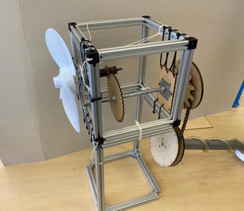

Step 1: Wieken Molen
We starten met de wieken van de molen.
Haal de wieken uit de ventilator. Haal ook het as eruit en de lager met behuizing. Steek het as door de lager en maak de wieken vast aan het as zoals beschreven in de ventilator handleiding. De lager schuif je in de bovenkant van het itemprofiel zodat hij hangt. Vervolgens span je de molen tussen het item-profiel door middel van touw en tie-wraps.
Step 2: Lichaam Molen
Het lichaam van de molen is ook vrij simpel om te maken.
Zet de twee itemprofielen op elkaar en bind ze aan elkaar met tie-wraps.
Maak een van de hoeken los en schuif de behuizing van de lager in het itemprofiel. Maak de hoek weer vast van het itemprofiel. Als de wieken niet vast zitten, bindt dan touw strak aan de lager behuizing totdat deze niet meer vrij kan bewegen. Zorg er uiteraard voor dat de wieken kunnen blijven draaien.

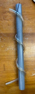

Step 3: Archimedes Schroef
De Archimedes schroef is misschien nog wel het makkelijkst.
Wikkel de plastic slang met vier rotaties om de pvc buis heen. Boor twee gaten aan elk uiteinde precies om de plastic slang heen. Zet de plastic slang vast met een tie-wrap door de gaten aan elke zijde, trek ze van binnen strak aan.
Om ervoor te zorgen dat de schroef vrij kan draaien in de bak met water bevestig je een as aan het binnen van de buis die door de hele Archimedesschroef heen loopt en zo'n 10 cm uit steekt. De as kan bevestigd worden door een houtje binnen in beide kanten van de as te plaatsen met een gat in het midden waar de as doorheen past. Om te zorgen dat het deel van de uitstekende as niet te veel wrijving ondervindt van zijn oppervlak kan je wieltje plaatsen op het punt waar de as contact maakt met het oppervlak.

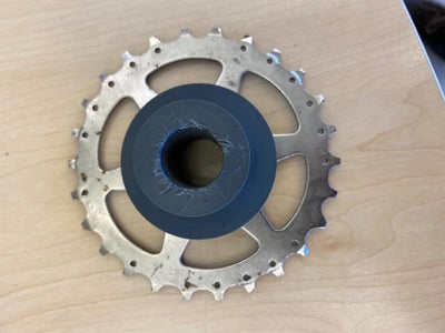

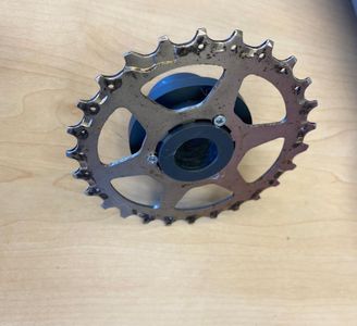

Haal twee tandwielen van de fiets cassette af door de pinnetjes eruit te slaan.

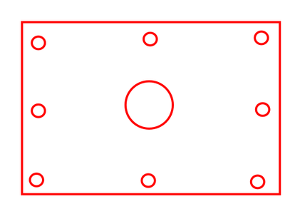

Maak met inkscape twee houders, met een gat in het midden met de diameter even groot als de buitenmaat van de lager. In de houder moeten daarnaast gaatjes zitten voor de tiewraps die nodig zijn om de houder te bevestigen.
3D print voor de tandwielen van de fiets twee houders die door de tandwielen passen en door de as en Archimedes schroef. Schuif het ene tandwiel in de Archimedes schroef en zet de ander over de draai as.
Om het totale tandwiel systeem in elkaar te zetten bevestig je eerst de twee houders met de lagers erin in het itemprofiel. Bevestig deze houders met tiewraps en zorg dat ze goed vast zitten. Schuif de as in de houders met het grote tandwiel (30 tanden) ertussen. Het tandwiel kan je vast zetten door aan beide kanten van het tandwiel een moer te draaien. Zet het kleine tandwiel (10 tanden) over de as van de molen. Aan de kant van het itemprofiel waar de molen niet zit, draai je 1 van de fiets tandwielen op de as. Het tweede fiets tandwiel schuif je in de Archimedes schroef.
Leg de fietsketting over de twee fietswielen en plaats de Archimedes schroef in een bak met water. Plaats een tweede bak water onder het hogere uiteinde van de Archimedes schroef op een verhoging.

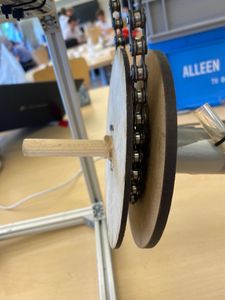

Step 5: Omhulsing Tandwielen
Mocht de fietsketting van de tandwielen afvallen, kan het nodig zijn om schijven te bevestigen aan beide kanten van beide tandwielen. Maak voor het tandwiel dat om de as zit twee cirkels waarvan de diameter groter is dan de diameter van het tandwiel en met een gat in het midden waar de as door heen kan.
Voor het tandwiel om de Archimedes schroef maak je twee cirkels waarvan de diameter groter is dan die van het tandwiel en een gat met de diameter gelijk aan die van de Archimedes schroef. De 4 cirkels plaats je om de tandwielen heen.

Wanneer je alle onderdelen hebt gemaakt is het tijd om ze allemaal bij elkaar te brengen. Leg de fiets ketting om het tandwiel dat om de as zit en hang de Archimedes schroef in de onderkant van de ketting. Als windbron kan je een ventilator of bladblazer gebruiken.
