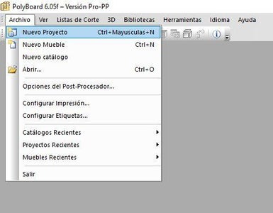

Para comenzar, lo primero será crear un nuevo proyecto, para ello seleccionar en el menú "Archivo", Seleccionar "Nuevo Proyecto", acto seguido, seleccionar "Archivo", seleccionar "Nuevo Mueble".

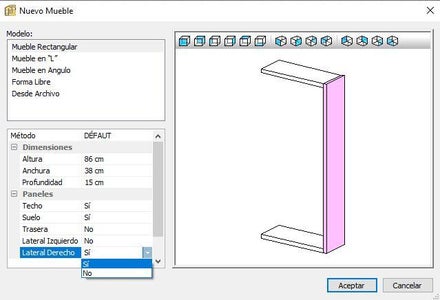

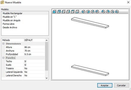

Step 2: Nuevo Mueble (New Furniture)

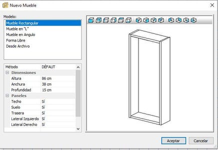

Al seleccionar "Nuevo Mueble", se abre una ventana emergente, donde se determinará que elementos tiene la base de nuestro mueble, si es un mueble "Rectangular" (Nuestro caso), en "L", ángulo, etc, Cual será el Alto,. Largo y profundidad, si tendrá Techo, piso, Paredes Izquierda y Derecha y parte trasera.
Para ello, con seleccionar a la derecha sobre el nombre de ítem que deseamos cambiar, ya que por defecto al crear el nuevo mueble, todas las partes en "Sí". Como ejemplo, la imagen, está seleccionado "Lateral Derecha", en este caso, lo pondremos en "No", de hecho, salvo el piso, todo quedará en "NO".
En esta misma ventana, se deberá colocar las medidas totales del muebles, la altura, el ancho y la profundidad del mismo. En este caso, la altura total del mueble será de 100cm, pero me reservo los últimos 2 cm para la tapa, es por ello que como altura colocaré 98cm, 70cm de ancho y los listones serán de 9,5cm de Profundidad.
Aclaración: El mueble debe tener 40cm de Profundidad, pero como muchos de los trabajos que materializo, primero busco que desechos tengo, antes de comprar nuevos elementos. En este caso, tengo en existencia, listones de pino de 9,5de ancho, de otra forma, la profundidad hubiera sido de 40cm.

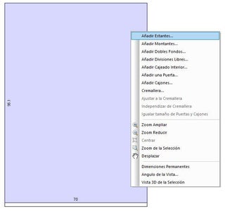

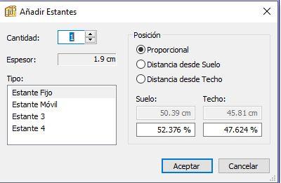

Al clikear en "Aceptar" aparecerá solo el piso del mueble, pero nuestro mueble debe tener 3 estantes más, para ello, clikeamos sobre la figura y oprimimos el botón derecho del mouse, que nos permitirá "Añadir estantes", que para el caso, serán 3 estantes fijos. El programa, los distribuirá de forma uniforme entre el piso y el techo, que aunque invisible, se encuentra a 98cm de altura.
Seguramente, el material tanto del piso, como de los estantes, será el que esté definido por defecto, con el espesor de dicho material, acá debemos asegurarnos el material con el que deseamos hacer el mueble, por ejemplo, yo usé pino de 2cm de ancho.
Solo lo seleccionamos y se lo aplicamos a cada estante y piso.(No explicaré en este instructivo como crear y adicionar materiales, sin embargo, adjuntaré unos archivos PDFs que enseñan más exaustivamente el uso del programa).
Finalmente se graba el mueble, (Yo lo llamé "Porta_Canastos_Estante") posteriormente deberemos adicionarlo al proyecto.

When selecting "New Furniture", a pop-up window opens, where it will be determined what elements the base of our furniture has, if it is a "Rectangular" furniture (Our case), in "L", angle, etc, What will be the Height ,. Length and depth, if it will have Roof, floor, Left and Right Walls and rear.
To do this, by selecting on the right on the name of the item that we want to change, since by default when creating the new furniture, all the parts are set to "Yes". As an example, the image is selected "Right Side", in this case, we will set it to "No", in fact, except for the floor, everything will be "NO".
In this same window, you must place the total measurements of the furniture, its height, width and depth. In this case, the total height of the furniture will be 100cm, but I reserve the last 2 cm for the top, that is why I will place 98cm as a height, 70cm wide and the slats will be 9.5cm deep.
Clarification: The furniture must be 40cm deep, but like many of the jobs that I carry out, I first look for what waste I have, before buying new items. In this case, I have in stock 9.5 wide pine slats, otherwise the depth would have been 40cm.
When clicking on "Accept", only the floor of the furniture will appear, but our furniture must have 3 more shelves, for this, we click on the figure and press the right mouse button, which will allow us to "Add shelves", which for that matter, will be 3 fixed shelves. The program will distribute them evenly between the floor and the ceiling, which although invisible, is 98cm high.
Surely, the material of both the floor and the shelves will be the one defined by default, with the thickness of said material, here we must ensure the material with which we want to make the furniture, for example, I used 2cm pine width.
We only select it and apply it to each shelf and floor. (I will not explain in this instruction how to create and add materials, however, I will attach some PDF files that show more exhaustively the use of the program).
Finally the furniture is saved, (I called it "Porta_Canastos_Estante") later we will have to add it to the project.

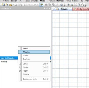

Step 3: Ahora, Vamos Al Proyecto (Now Let's Go to the Project)
No siempre es necesario hacer un proyecto, pero cuando un mueble hay que armarlo en partes, este es un buen camino. Lo primero que deberemos hacer es importar todas las piezas creadas, con el botón derecho del mouse. clikeamos sobre la caja "Lista de Modelos" (Rectángulo inferior izquierdo) y seleccionamos "Añadir", podemos seleccionar todos los archivos y aceptamos.
Claramente los estantes los añadimos una vez, aunque en el proyecto estén tres veces.

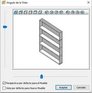

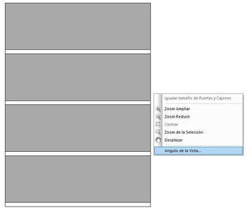

como con el mueble, si se clikea sobre la superficie de fondo, se puede seleccionar cambiar la vista, comencemos con una vista superior.

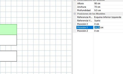

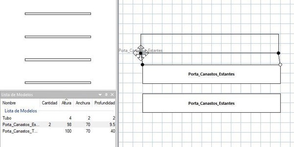

Comencemos colocando los estantes, este mueble debe llegar a los 40cm de profundidad, pero los estantes son de 9,5cm, es decir que deberemos ponerlos separados. Al colocar el primer estante, se ubicará en alguna posición dentro del plano, que está separado como un conjunto de coordenadas, es decir, existe un punto 0 para el eje X y otro para el eje Y. Yo tengo por costumbre ubicarla esquina inferior izquierda del modelo en el punto = de X y 0 de Y, de esa forma puedo sumar espacios más fácilmente.
Con esto en mente, coloco el primer estante en las coordenadas mencionadas, pongo el segundo estante por sobre este. Si vemos la segunda imagen (el que tiene los dos estantes y se está colocando el tercero), podremos ver como dos estantes tienen una unión mediante dos líneas. Esto es automático, ni bien se acerca una pieza a la otra, aparecen estos enlaces como si fueran imanes.
Al colocar el segundo estante, lo alineamos con el primer estante, observaremos que quedarán pegados entre sí los estantes, pero nosotros a queremos que exista una distancia entre los estantes. En la tercer imágen se muestra la sección derecha del programa, allí se ven las posiciones X,Yy Z. Si observamos el valor de Y, es de 24,25, que es la suma del primer estante (9,5cm) más la distancia hasta el segundo (5,75cm) más el segundo estante (9,5cm). Si volvemos la mirada a la segunda imagen podemos ver esa distancia que queda entre estantes. De la misma forma se coloca el tercer estante.
Hasta ahora no mencioné la altura a la que está el mueble, ya que el programa asume que lo apoyamos en el piso, sin embargo, podemos verificarlo con solo cambiar el ángulo de vista a frontal.

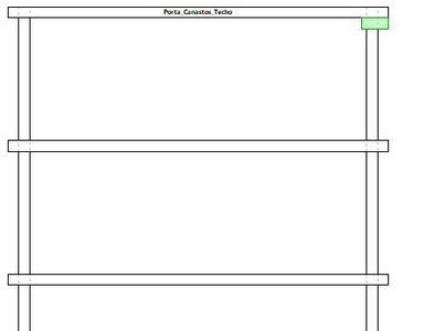

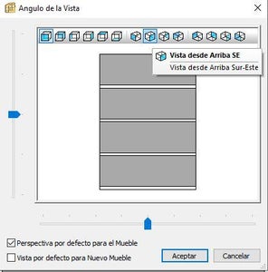

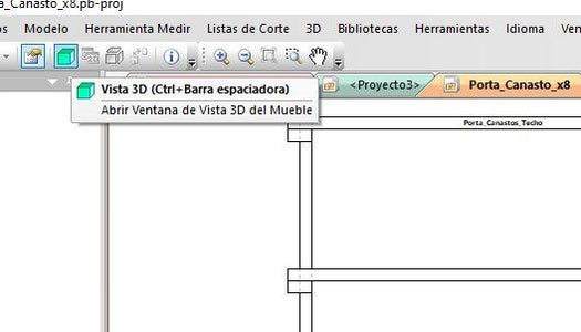

El siguiente paso, será poner el "Porta_Canastos_Techo", cubriendo el 100% de los estantes, cambiamos a la vista frontal y nos aseguramos que la altura sea la correcta.
Volvemos a la vista superior y coloco diez "Listón_Pino_Soporte", cinco de cada lado del mueble, cada uno justo debajo de los estantes sobre los laterales de los mismos, para ello vamos alternando las vistas y de esa forma nos aseguramos que quedan alineados.
Finalmente agregamos los cuatro "Caño_Bronce_Cuadrado", desde la vista superior acomodamos a cada una en cada esquina, alternando las vistas, para que cada pieza quede a 1cm de cada borde y frontalmente para que quede las piezas desde la base hasta el techo.

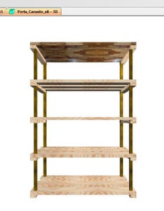

Con las piezas colocadas, lo que queda es visualizar como ha quedado el mueble, para ello se clikea al ícono del cubo o se oprimen las teclas "CTRL"+ la "Barra Espaciadora".

The next step will be to put the "Porta_Canastos_Techo", covering 100% of the shelves, we change to the front view and we make sure that the height is correct.
We go back to the top view and I place ten "Ribbon_Pino_Soporte", five on each side of the furniture, each one just below the shelves on the sides of the same, for this we alternate the views and in this way we make sure that they are aligned.
Finally we add the four "Caño_Bronce_Cuadrado", from the top view we arrange each one in each corner, alternating the views, so that each piece is 1cm from each edge and frontally so that the pieces are from the base to the ceiling.
With the pieces placed, what remains is to visualize how the furniture has been, to do this, click on the icon of the cube or press the "CTRL" + "Space Bar" keys.

En la vista de renderizado, podemos rotar el mueble para verlo de todos los ángulos posibles, eso permitirá ver si existen errores, o elementos faltantes. Al utilizar los materiales más fieles a la realidad, se tiene un a idea más cercana a la realidad.

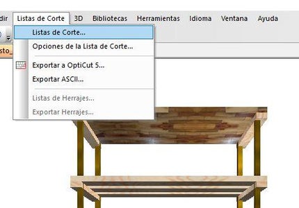

Claro que esto, quizás no sea el punto que más interese, o sí, pero hay otro punto que hace más poderoso a este software, la posibilidad de listarlos materiales que se usaran clikeando en el menú "Lista de Corte" y en el submenú "Listas de Corte..."
La importancia de este punto es mucha, esto nos permite tener el listado de piezas y sus medidas, para que al momento de ir a comprar, no nos olvidemos de ninguna pieza. Eso es todo?, no esta misma lista, se puede exportar a otro programa llamado Opticut que permite colocar las piezas en un tablero y saber que tablero se necesita y permitir no desperdiciar piezas.
