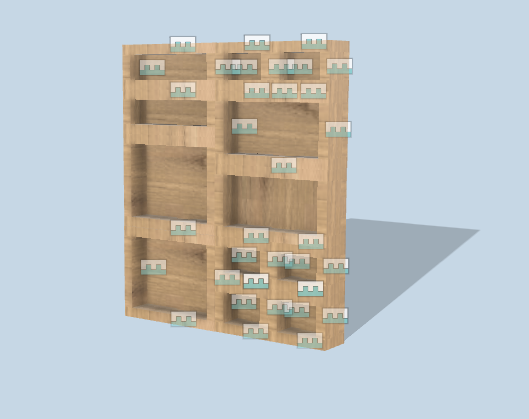

Finalmente usaremos la herramienta UNIÓN para verificar que todas las piezas encajen correctamente para producir el proyecto con una cortadora láser.
Step 12: Corte En Láser
Una vez terminado de hacer el ensamblaje en el Fusion 360 y haber verificado que las piezas están correctamente puestas, guardamos todas nuestras partes en formato dxf. Nos dirigiremos al algún laboratorio o centro impresión y corte de modelos en 3D. Esta cortadora láser, nos permite cortar a medida los objetos realizados en el Fusion 360 o cualquier otro tipo de software de modelado en 3D. Finalmente, me dirigí al Laboratorio de mi Universidad con el material requerido siendo un MDF de 3mm, posteriormente espere 2 días para la entrega de mis piezas y en mi hogar lo empecé a ensamblar. El resultado de nuestro Porta Celular con extensiones fue exitoso, ya dependiendo del uso o creatividad del portador se puede personalizar según se desee.
