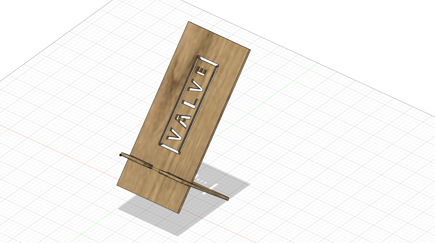

Step 8: En Un Nuevo Diseño Insertarlas Dos Caras
Al haber creado un Nuevo Diseño. Le damos clic derecho a una de las caras y seleccionamos Insertar en el Diseño Actual. Lo recomendable es que las caras estén separadas, manteniendo una distancia considerable.
Step 9: Ensamblar
Le damos clic en Ensamblar<Unión.
Esto es con la finalidad de unir las caras mediante el punto medio o la arista completa de una cara.
Con el objetivo de tomarla como una simulación y encontrar si hay un desperfecto con las mediciones de las caras.
