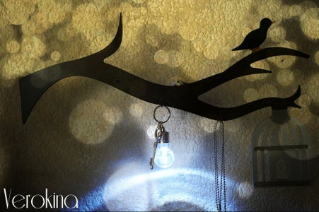

El día de hoy les mostrare la forma de hacer este porta llaves, para los que somos un poco distraídos o desordenados, esta es una buena forma para organizar llaves, collares, gafetes o hasta aretes.
Inspirado en las ramas de otoño...

1. Corte láser o corte Router CNC: Descarga el archivo DWG, establece las profundidades de corte y rebaje, el archivo se muestra en colores, para contornos, rebajes y cortes internos. Ahora corta el archivo en MDF de 6 mm.
2. Manualmente: Descarga el archivo PDF, duplica el tamaño y córtalo con tijeras, traza el contorno en MDFde 6mm, después corta con caladora.

Cortamos 2 piezas de madera, del mismo tamaño, colocaremos las escuadras con un poco de pegamento epoxico y unas pijas pequeñas, prensamos y dejamos secar.
El extremo del soporte, lo fijaremos a la parte posterior de nuestro porta llaves, con un poco de pegamento epoxico y dejaremos secar.

Con una broca delgada, realizaremos 3 perforaciones a lo largo de la rama, con el alambre haremos 3 ganchos y los pasaremos por la perforaciones, fijaremos con pegamento epoxico, dejamos secar.
Por ultimo pintaremos con laca transparente.

Sujétalo a la pared con clavos.
Ahora puedes colgar tus llaves, ademas el efecto de sombra es increíble.
