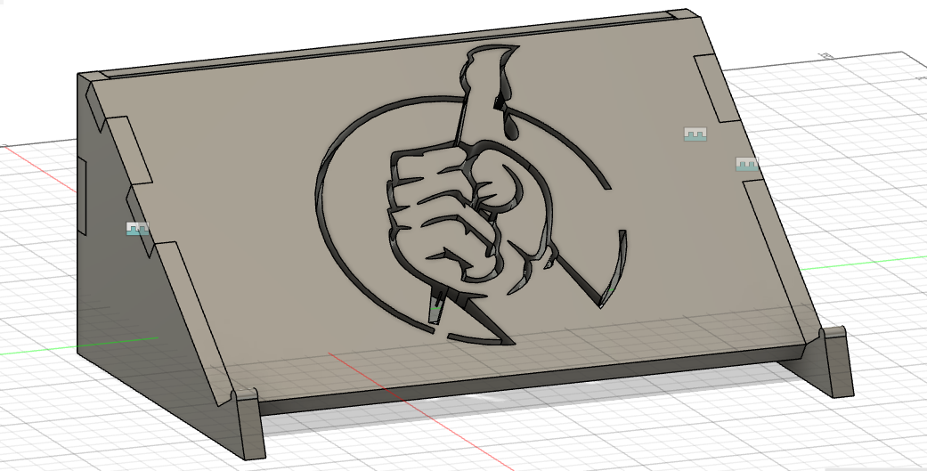

Step 15: Pieza : Cara Lateral Numero Dos Segunda Pieza
Esta pieza tiene una estructura completamente similar a la de la pieza lateral numero dos , la diferencia esta en que se encuentra con un diseño personalizado que puede ser realizado de manera perfecta por la cortadora laser.
La explicación de esta pieza se centrara mas que nada en como añadirle guias a una pieza para poder realizar un diseño personalizado.
Step 16: Insertar Diseño En La Segunda Pieza
Lo que debemos hacer para añadir un diseño personalizado es primero añadir un nuevo boceto adicional al que ya tenemos no sin antes añadir una imagen referencial con la opción Insertar imagen
Step 17: Boceto De Cara Lateral Numero Dos Primera Pieza
Primero lo que se debe hacer es seguir el siguiente plano en su perímetro para así quitarte cualquier problema a la hora de realizar el ensamblaje.
Step 18: Seguir La Guia
Una vez insertada la imagen se deberá seguir la guía personalizada dentro de la pieza , es un paso muy sencillo y se recomienda tener mucha paciencia para no hacer mal el diseño.
Step 19: Ensamblaje Final : Insertar Diseños En El Archivo
Ahora toca el proceso de ensamblaje este proceso es muy simple , solo necesitas importar las piezas en un nuevo archivo y acto seguido unirlas.
Se explicaran los pasos necesarios para realizar el Ensamblaje final.
Lo primero que haremos será insertar las piezas dentro del archivo , para ello , haremos click derecho en las piezas de nuestra carpeta y seleccionaremos la opción para insertarlas dentro del archivo como se muestra en la imagen.
Step 20: Unir Las Piezas
Una vez insertadas todas las piezas debemos unirlas , para ello se hará uso de la herramienta "Unión".
Una vez realizado esto se deberán seleccionar las aristas que deseas que se unan y repetir el procedimiento con todas y cada una de las piezas.
Una vez finalizado podrás tener listo dentro del programa una previsualización correcta de como se vería la pieza y así verificar si hay errores y corregirlos
