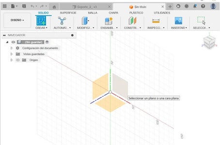

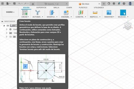

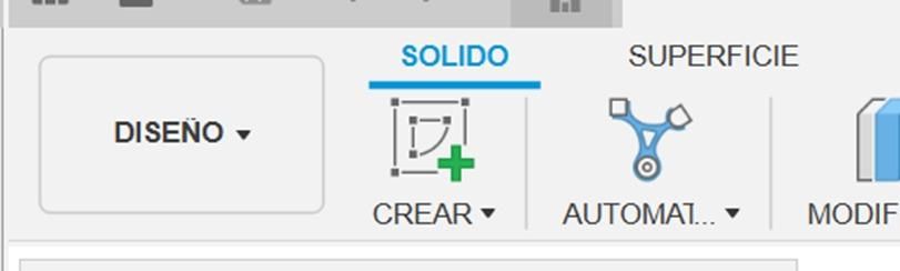

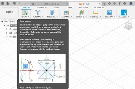

Step 2: Creación Del Boceto Para La Cara Respaldar
Comenzamos en Crear boceto, seleccionamos línea y empezamos a medir línea por línea hasta formar el objeto.

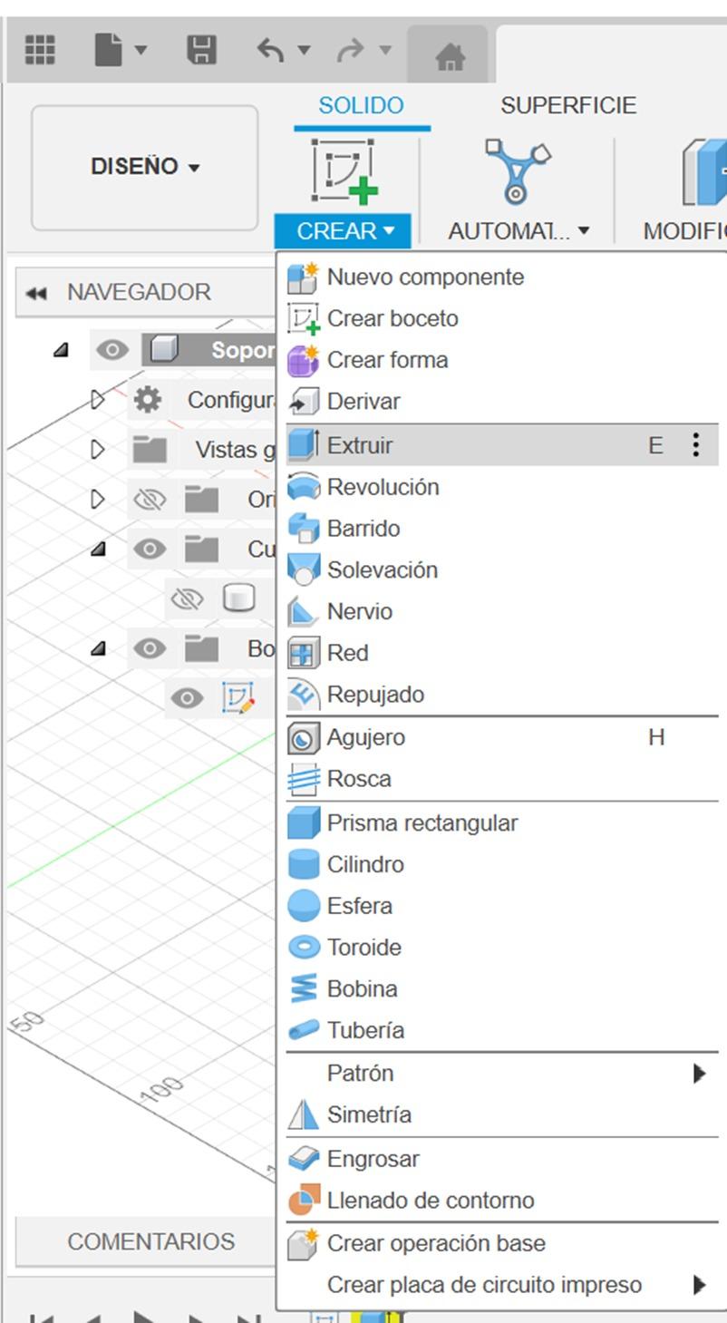

Step 3: Modelación 3d Para La Cara Respaldar
En esta parte seleccionamos la opción Extruir con 9 milímetros formando una figura 3D.

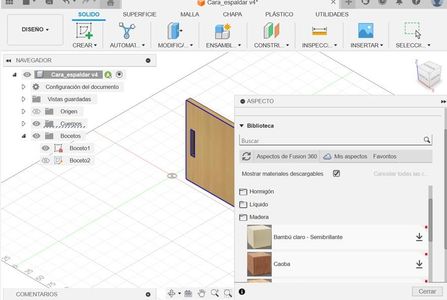

Step 4: Cambiar Aspecto Del Modelo De La Cara Base
Le damos clic derecho y seleccionamos Aspecto, elegimos el aspecto por ejemplo Madera, entramos en esa carpeta y seleccionamos el diseño que preferimos y lo arrastramos al objeto. Al terminar lo guardamos el archivo.

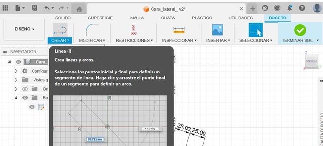

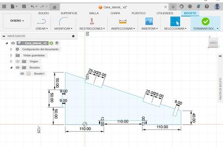

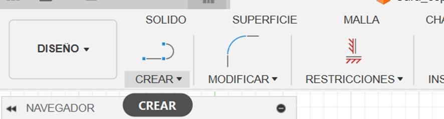

Step 5: Creación Del Boceto Cara Lateral
Seleccionamos primero la opción Boceto, seleccionamos línea y empezamos a medir línea por línea hasta formar el objeto.
Step 6: Modelación 3d Para La Cara Lateral
Seleccionamos Extruir con 9 milímetros formando una figura 3D.

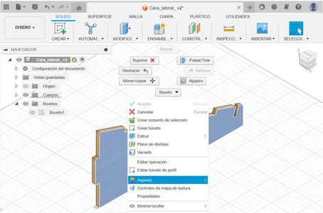

Step 7: Cambiar Aspecto Del Modelo De La Cara Lateral
Le damos clic derecho y seleccionamos aspecto, elegimos el aspecto por elegí este tipo de madera y lo arrastramos al objeto. Por último lo guardamos el archivo por su propio nombre.

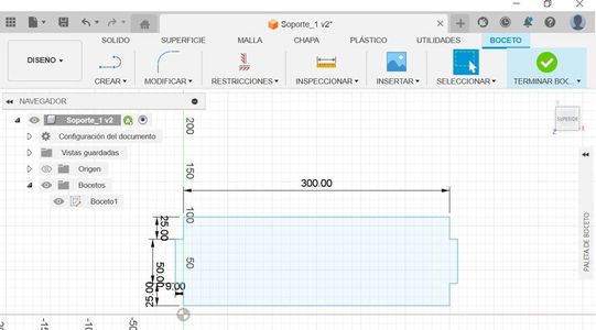

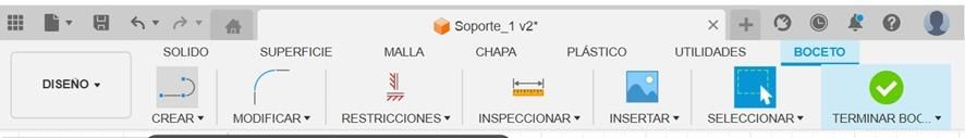

Step 8: Creación Del Boceto Del Soporte 1
Comenzamos en Crear boceto, seleccionamos la coordenada, seleccionamos línea y empezamos a medir línea por línea hasta formar el objeto.

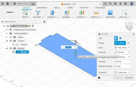

Step 9: Modelación 3d Para El Soporte 1

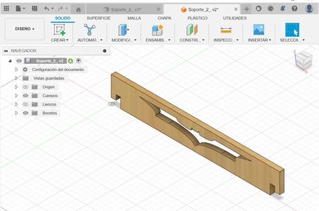

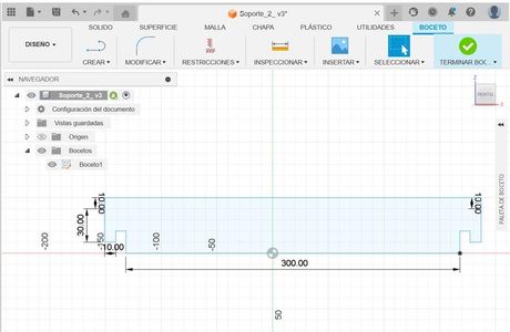

Step 11: Creación Del Boceto Del Soporte 2
Comenzamos en Crear boceto, seleccionamos en que eje se va a trabajar, seleccionamos línea y empezamos a medir línea por línea hasta formar el objeto.

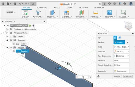

Step 12: Modelación 3d Para El Soporte 2
Seleccionamos la opción Extruir recordando que son 9 milímetros ya que usaremos la fresadora CNC.

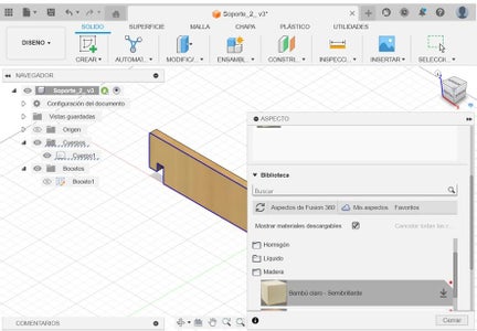

Step 13: Cambiar Aspecto Del Modelo Del Soporte 2
Para este procedimiento le damos clic derecho y seleccionamos Aspecto. Después en la parte derecha nos muestra todos los diseños y buscamos la carpeta Madera seleccionado un modelo de preferencia. Al terminar guardamos el archivo.
