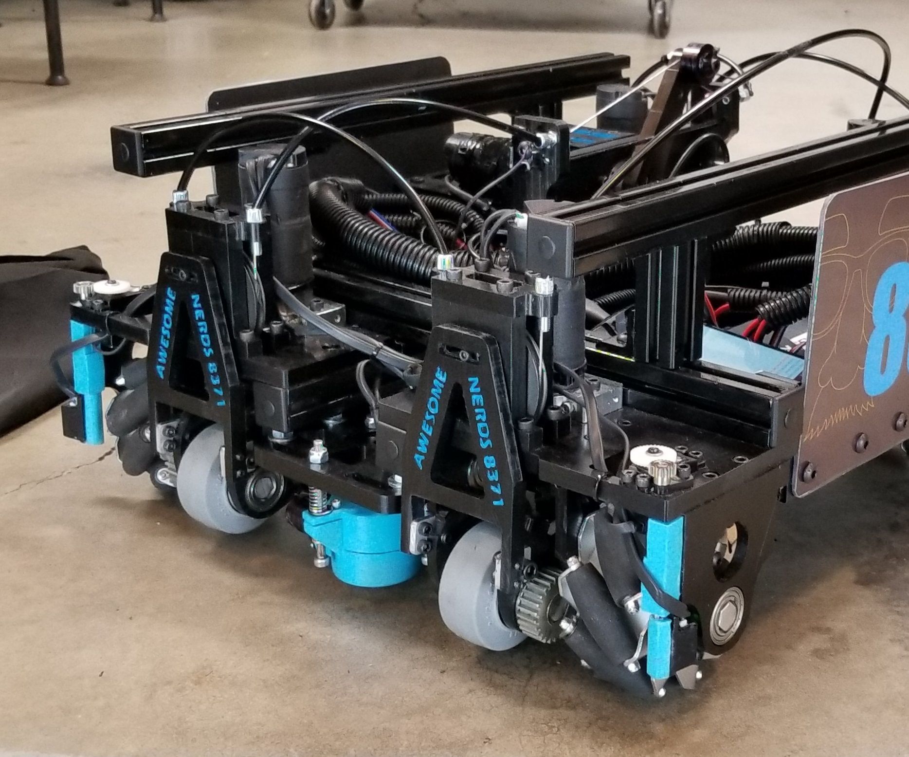

Este año, nuestro equipo ha hecho una gran cantidad de trabajo con el desarrollo de software dirigido por eventos para nuestro robot. Estos programas han permitido al equipo desarrollar con precisión programas autónomos e incluso eventos tele-OP repetibles. Como el trabajo de software que requiere es complejo, decidimos compartir el conocimiento que hemos ganado en el desarrollo de código impulsado por eventos para los robots de FTC.
