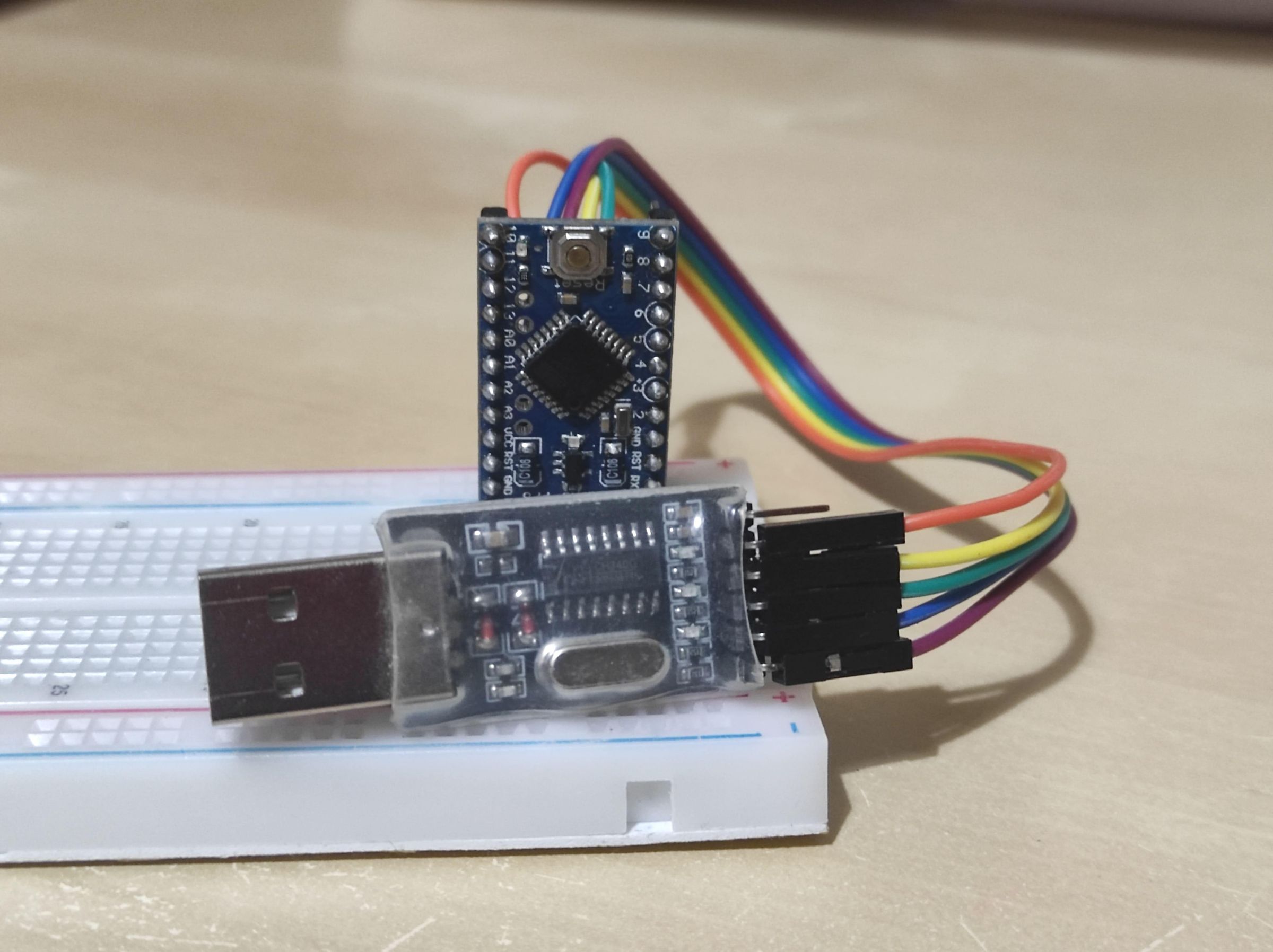

Como se sabe existe en el mercado la Tarjeta Arduino Pro Mini, la cual es de bajo costo y que trabaja tan igual como un Arduino Uno, la única desventaja es que no cuenta con conversor USB a TTL, por lo que debemos de utilizar un dispositivo adicional para cargar nuestros Programas.
Es así que, contando con la tarjeta Arduino UNO, la que cuenta con el microcontrolador en versión DIP, podemos cargar nuestros códigos en la tarjeta Arduino Pro Mini, usando el conversor USB-TTL que viene en la tarjeta Arduino UNO.
Step 2: Paso Importante:
Es necesario retirar el microcontrolador Atmega del Arduino UNO, por un momento y con ayuda de una herramienta, debemos retirar el Atmega328P de 28 pines del zócalo que lo contiene.
Step 3: Diagrama De Conexiones
Se presenta el diagrama de conexiones necesarias, recordando que se debe retirar el microcontrolador del Arduino UNO.
Como se puede observar, prácticamente estamos reemplazando el microcontrolador del Arduino UNO con todo el Arduino Pro Mini. De esta forma las conexiones de los pines van dirigidas con el pin del mismo nombre.
Se usaron cables jumper Macho - Hembra, de esta forma no fue tan obligatorio utilizar un protoboard o breadboard para otros. En total son necesarios 5 cables.
Step 4: Cargando Nuestros Códigos
Para cargar nuestros códigos, simplemente conectamos el Arduino UNO, a nuestra PC y seleccionamos el Puerto Com que es el atribuido. Si es necesario cambiar el tipo de placa que estamos usando, en este caso Arduino Pro Mini.
En este caso se selecciono Atmega328P 3.3V, ya que el ejemplo se realizo con un Arduino Pro Mini de 3.3V, en caso el nivel de tensión de trabajo es de 5V, se deberá elegir la opción correspondiente.
