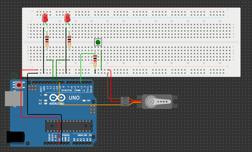

Step 1: Arduino Verbinden Met Elk Onderdeel
Omdat mijn concept vrij simpel is hoef ik alleen maar twee lichtjes en een servomotortje aan te sluiten. De uitdaging daarbij was het knopje. Ik heb voor bijna alles meerdere tutorials gekeken en uiteindelijk was het gelukt.

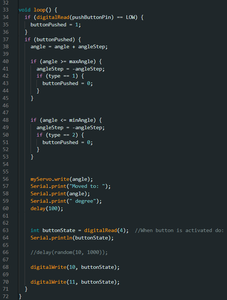

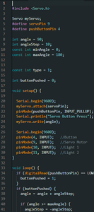

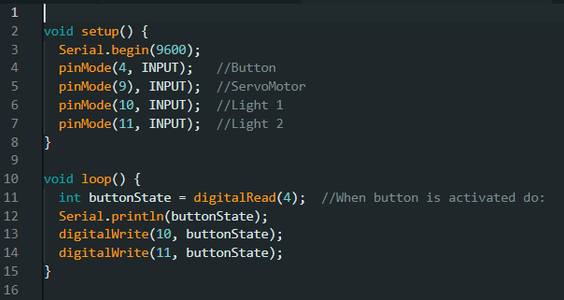

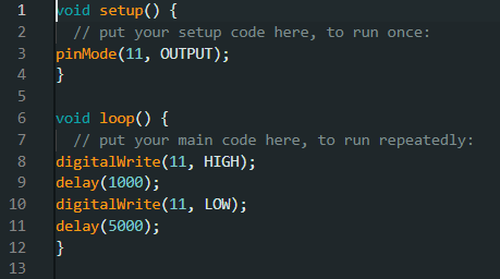

Step 2: Codering: Oefenen-Proberen-Slagen
1e + 2e Screenshot: Oefenen van de ITTT Slides
3e + 4e Screenshot: Geleerde basiscode combineren met een knop, niet gelukt zonder hulp.
5e + 6e Screenshot: Met wat hulp het eindresultaat bereikt waarin de knop ervoor zorgt dat de licthjes en servo willekeurig tijdelijk aan gaan.

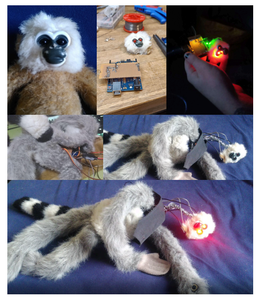

Step 4: Prop Maken (pop, Knuffel, Enz)
Step 5: Eindstadium
Filmpje van werkend Project |
Combineren van de arduino-servomotortje-lichtjes met elkaar en het hoofd met een ander lichaam.
