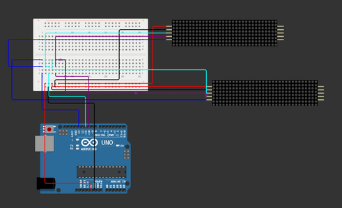

Step 4: Testen Van Beiden LEDS Aan Elkaar
Deze stap is rommelig maar zeer nodig, ik heb beiden de IRL view toegevoegd en hoe het er netter uitziet in een programma. Verbind de kabels op de juiste manier aan een breadboard. Zorg ervoor dat beiden LED matrix dezelfde pins volgen zodat ze dezelfde plaatjes kunnen hebben.
Voeg de button toe via pin2 als je zeker weet dat de LEDs werken. Zo kun je het handigste testen waar de fout is.
