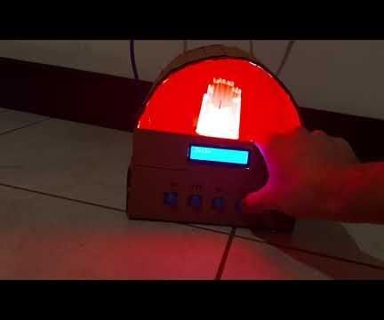

Introduction: Puente Elevadizo
El proyecto consiste en la elaboración de un puente elevadizo, que sea capaz de levantar y bajar un plataforma utilizando una serie de componentes electrónicos que registran la interacción con el usuario. Funciona principalmente con un módulo RFID que reconoce dos tipos distintos de tarjetas que emiten una radiofrecuencia única, los cuales se interpretarán como dos acciones distintas. Toda acción captada por el módulo será respaldada por una pantalla LCD, dos servomotores (encargados del movimiento de un sistema de poleas) y un buzzer, además se agregó un módulo circular de 16 neopixeles para añadir un toque creativo al proyecto.
