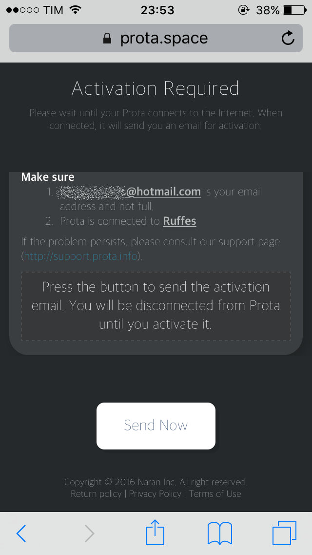

Step 8: ENVIANDO LINK DE ATIVAÇÃO
Após inserir seu endereço de e-mail, O PROTA OS enviará um e-mail de ativação, para garantir a segurança do dispositivo.
