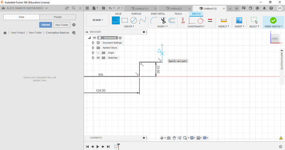

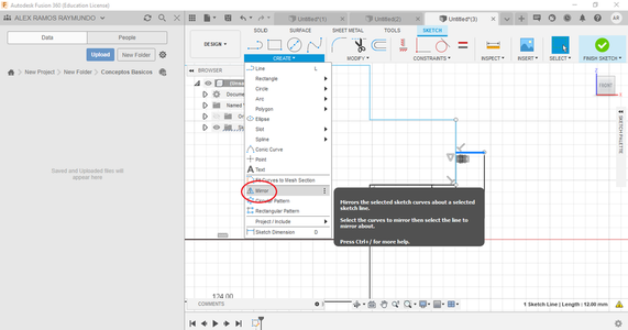

Step 2: Conceptos Básicos

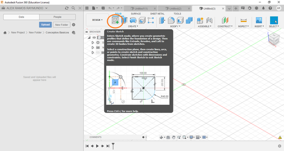

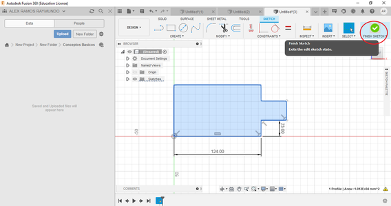

PRIMERO: Para poder desarrollar una cara del proyecto debemos seleccionar "Crear Boceto", la cual nos permite ubicar los ejes: "X", "Y" y "Z".

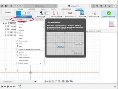

SEGUNDO: Para poder establecer longitudes rectas, debemos seleccionar "Crear" con la opción "línea", esto a la vez nos facilita las medidas, también se puede añadir diferentes figuras geométricas.

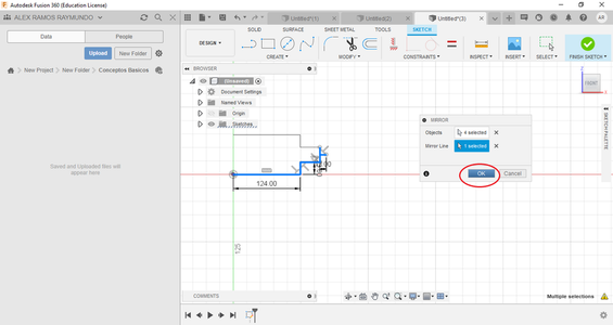

TERCERO: Ante el desarrollo de una figura simétrica, podemos seleccionar "Crear" con la opción "simetría", la cual funciona como espejo o punto de reflexión, siempre y cuando tenemos una línea de referencia, presionamos "seleccionar", respecto a la línea mencionada.
CUARTO: Para poder eliminar líneas, seleccionamos "cortar" o con la tecla "supr".

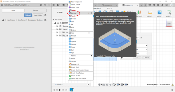

QUINTO: Una vez terminada una cara plana, si queremos en 3D seleccionar "Finalizar Boceto", presionamos "Crear" con la opción "Extruir"

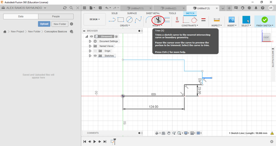

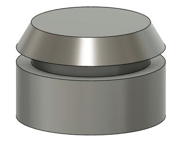

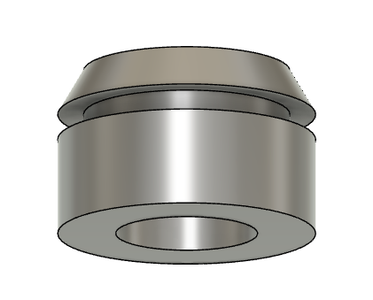

Step 3: Elaboración - Base

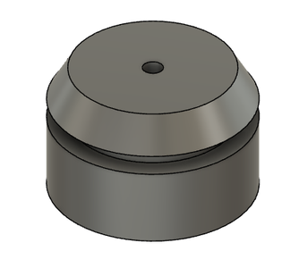

TERCERO: Desde el punto de origen , trazar una línea vertical hacia arriba ,después una línea horizontal derecha (20 mm) , luego una línea vertical hacia arriba (20 mm) inmediatamente una línea horizontal izquierda(20 mm),seguido una diagonal (40 mm) inclinada hacia la derecha con un ángulo (60°) y por ultimo una línea horizontal hacia la derecha (80 mm) ,cerrar la figura y presionar "terminar boceto".
CUARTO: Seleccionamos "crear" con la opción "revolución" (360°) y se formara un cuerpo geométrico con respecto a la figura creada.

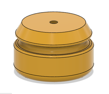

QUINTO: Seleccionamos la parte superior del cuerpo geométrico , donde escogemos la opción "crear boceto " , inmediatamente creamos una circunferencia de 20 mm de diámetro, después "terminar boceto"
SEXTO: Seleccionamos "extruir" marcando la circunferencia creada y deslizamos hacia abajo , de manera que nos quedara un vacío en la parte extruida.
SEPTIMO: Seleccionamos la parte inferior del cuerpo geométrico, donde escogemos la opción "crear boceto", inmediatamente creamos una circunferencia de 110 mm de diámetro, después "terminar boceto"
OCTAVO: Seleccionamos "extruir" marcando la circunferencia creada y deslizamos hacia arriba pero con una distancia de 75 mm , de manera que nos quedara un vacío en la parte extruida.
NOVENO: Seleccionar "empalme" con medida de 5 mm en la parte inferior y superior , después seleccionar la parte del medio (10 mm)
DECIMO: Nos dirigimos en "apariencia" y le damos un color amarillo brillante.

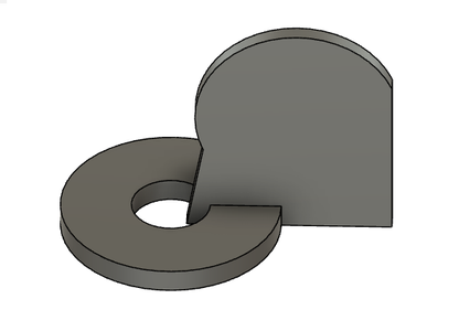

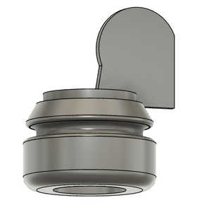

Step 4: Elaboración - Anillo
SEGUNDO: Para poder establecer longitudes rectas, debemos seleccionar "Crear" con la opción "circunferencia", esto a la vez nos facilita las medidas, también se puede añadir diferentes figuras geométricas.
TERCERO: Vamos a crear dos circunferencias una grande de 140 mm y una mediana de 50 mm de diámetro, después "terminar boceto".
TERCERO: Marcar la parte del anillo de la figura creada después seleccionar "extruir" y establecer una medida 15 mm.
CUARTO: Seleccionar "construir" y trabajaremos la parte lateral , después escoger la opción "línea" y trazaremos una línea horizontal derecha (140 mm) ,después una línea vertical hacia arriba (110 mm) inmediatamente del punto final dibujar una semicircunferencia y regresar al punto de origen, "terminar boceto".
QUINTO: Una vez terminado de dibujar, presionamos "extruir" y establecer una medida de 10 mm.

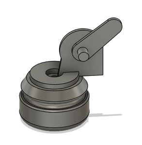

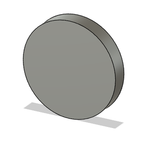

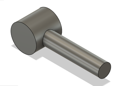

Step 5: Elaboración - Actuador
SEGUNDO: Para poder establecer longitudes rectas, debemos seleccionar "Crear" con la opción "Circunferencia", esto a la vez nos facilita las medidas.
TERCERO: Vamos a crear una circunferencia de 30 mm de diámetro ,después seleccionamos "terminar boceto".
CUARTO: Seleccionar "extruir" con una medida de 30 mm.
QUINTO: Seleccionar "construir" y trabajar en la parte frontal de la pieza ,después "crear boceto" en donde seleccionamos "circunferencia " de medida 15 mm de diámetro.
SEXTO: Seleccionar "extruir " y marcar la circunferencia y deslizar una medida de 65 mm.

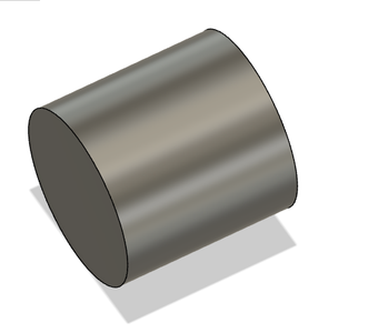

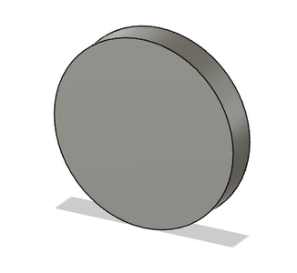

Step 6: Elaboración - Articulador
TERCERO: Vamos a crear una circunferencia de 30 mm de diámetro, "terminar boceto".
CUARTO: Seleccionar "extruir" y establecer una medida de 30 mm.

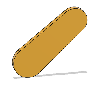

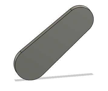

Step 7: Elaboración - Eslabón
TERCERO: Vamos a crear dos circunferencias de 50 y 60 mm de diámetro , de tal manera sean tangentes separadas por líneas diagonales.
CUARTO: Para poder eliminar las líneas marcadas por la circunferencia , seleccionar "cortar" o con la tecla "supr" , "terminar boceto".
QUINTO: Seleccionamos "extruir " estableciendo una medida 10 mm.
SEXTO : Nos dirigimos en "apariencia" y le damos un color amarillo brillante.

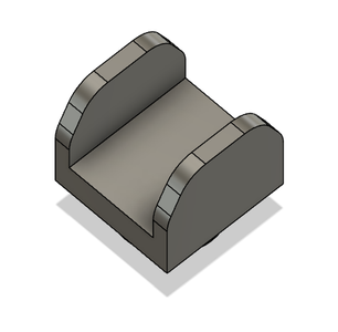

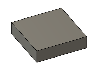

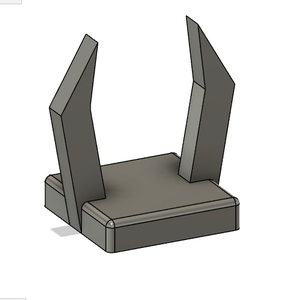

Step 8: Elaboración - Pinza (manipulador)
SEGUNDO: Para poder establecer longitudes rectas, debemos seleccionar "Crear" con la opción "línea", esto a la vez nos facilita las medidas.
TERCERO: Vamos a crear un cuadrado de 45 x 45 mm , "terminar boceto".
CUARTO: Seleccionar " extruir" y establecer medida de 10 mm.
QUINTO: Seleccionar "construir" y escoger la vista lateral del cuerpo geométrico, después "crear boceto" .
SEXTO: De la parte lateral, en la esquina inferior izquierda, iniciar el dibujo con línea diagonal de 40 mm de con un ángulo de inclinación hacia la izquierda de 80 ° posteriormente continuar con una diagonal hacia la derecha de 25 mm con ángulo de inclinación de 60 ° y de manera hasta regresar al punto inicial y poder formar una pinza y repetir al otro extremo.
SEPTIMO: Seleccionar "extruir" desde el punto medio de la figura creada , deslizaremos 5 mm en ambos lados.
OCTAVO: Selecciona la opción "empalme" de medida de 2mm y marcar todas las esquinas del cuerpo geométrico.
NOVENO: Nos dirigimos en "apariencia" y le damos un color amarillo brillante.

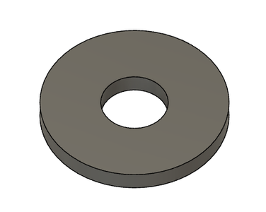

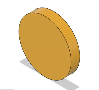

Step 9: Elaboración - Articulación De Rotación
CUARTO: Seleccionar "extruir" y establecer una medida de 5 mm.
QUINTO: Nos dirigimos en "apariencia" y le damos un color amarillo brillante.

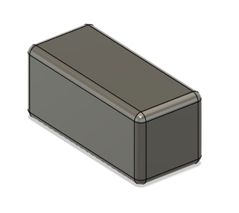

Step 11: Elaboración - Motor
SEGUNDO: Seleccionar "línea" y crear un cuadrado de 40 x40 mm, "terminar boceto".
TERCERO: Seleccionar "empalme" con medida de arco 2 mm, marcar todas los vértices.
CUARTO: Seleccionamos la opción "extruir" con una medida de 65 mm.

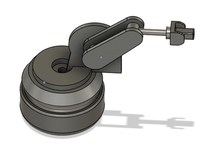

PARTE 2: Empezamos con la base, es decir, con la que tiene mayor contacto con las demás caras, seria la cara C.
PARTE 3: Seleccionamos la Base (Click derecho), opción "Insertar en el diseño actual", una vez proyectado dar "Ok".
PARTE 4: Insertar la pieza de anillo, seleccionando la cara (click derecho).
PARTE 5: Vamos a generar ensamble, seleccionando "Ensamblar", con la opción "Unión" (Presionando la tecla "J").
PARTE 6: Ahora uniremos aristas de preferencia basándonos de puntos medios.
PARTE 7: Aparecerán unas circunferencias, el cual contiene ejes; LINEA ROJA (VERTICAL), LINEA VERDE (FRENTE) Y LINEA AZUL (HORIZONTAL).
PARTE 8: Posicionar bien los ejes de las piezas, este automáticamente se ensambla.
Revisar que este correctamente posicionado y repetir los pasos hasta dar forma al Robot.

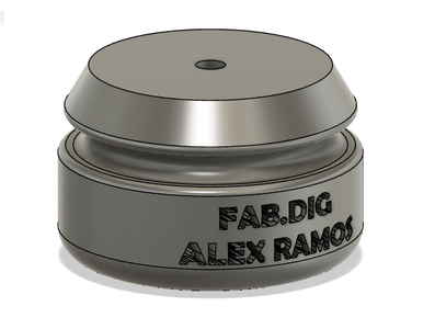

Step 15: Personalización
SEGUNDO: una vez generado el objeto seleccionar la parte frontal, para después elegir la opción "construir" a unso 50 mm , inmediatamente seleccionar "Crear boceto"
TERCERO: seleccionar "Crear" con la opción "texto" y escribir los nombres , después "terminar boceto".
CUARTO: seleccionar "extruir" estableciendo hacia atrás , de manera que quede reflejado las letras
QUINTO: "terminar boceto"

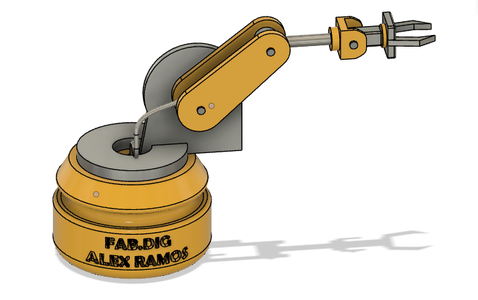

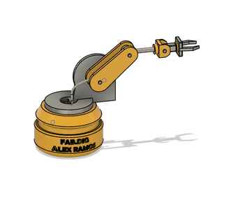

Step 17: TRABAJO FINAL
Una vez terminado el ensamblado, la personalización, pasado por el simulador de impresión 3D (Ultimaker Cura), y explicado paso por paso, este trabajo será pasado en de forma tridimensional a través de materiales físicos, es decir, usando filamentos para la impresión, para obtener un trabajo eficiente, muchas gracias por visitar este Instructable.
