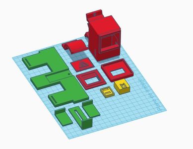

Step 1: Diseño
El diseño esta realizado íntegramente en tinkercad, y por si te gusta este proyecto y pero preferirias hacerle algunas modificaciones, te adjunto el enlace a tinkercad para que lo puedas editar fácilmente --> https://www.tinkercad.com/things/688jxH5PMse no obstante también adjunto las piezas por si te gusta así tal cual.
Necesitaremos imprimir uno de cada, menos del nombrado X2 que seran dos copias. Yo use pla en la impresion y sin problemas.
The design is made entirely in tinkercad, and if you like this project and would prefer to make some modifications, I attach the link to tinkercad so you can easily edit it --> https://www.tinkercad.com/things/688jxH5PMse however, I also attach the pieces in case you like it just the way it is.
We will need to print one of each, except for the named X2, which will be two copies. I use pla in printing and without problems.

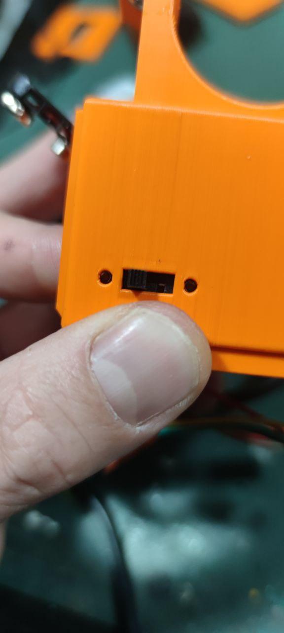

Coloca el contador en el manillar, si viene grande, usa un trozo de espuma para que sirva de relleno.
Con uno de los interruptores se controla el encendido, con el otro se visualiza solo en pantalla las rpm en grande o en mas pequeño junto a los metros recorridos.
