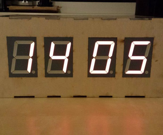

Step 6: Behuizing
De behuizing heb ik gemaakt via makercase.com
Ik heb ervoor gekozen om de boven en achterkant van plexiglas te maken zodat je in de behuizing kunt kijken en dit een duidelijker beeld geeft van de complexiteit van dit product. Verder heb ik aan de voorkant van de behuizing de display plekken opmaat uitgesneden.
De twee bestanden zijn de twee bestanden die ik heb gebruikt om de behuizing mee uit te snijden.
