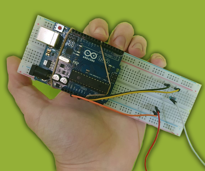

Antes que nada fijamos el servo en un extremo de la base de cartón , no importa el método de fijación que utilices solo asegurate de que el componente quede bien adherido a la base. En mi caso utilice una pistola de silicona para todas las fijaciones
Luego de esto toma el resto de los componentes y algunos cables, es hora de realizar las conexiones.
Si ya conectaste todo lo que te debería de faltar es adherir el sensor ultrasónico al servo, para que este pueda trabajar correctamente y graficar los resultados. Para hacer esto tenemos 2 opciones, una es hacer una pequeña base de cartón donde entre el sensor y pegarla a la parte superior del servo, si no, podés imprimir un soporte más profesional y que te va a servir en futuros proyectos con una impresora 3D. Yo utilize el segundo método y te puedo decir que te podes ahorrar unos cuantos dolores de cabeza. La base que se ve en el video es impresa en 3D, la podes encontrar en este proyecto de Thingiverse, es una creación de drmcland.
