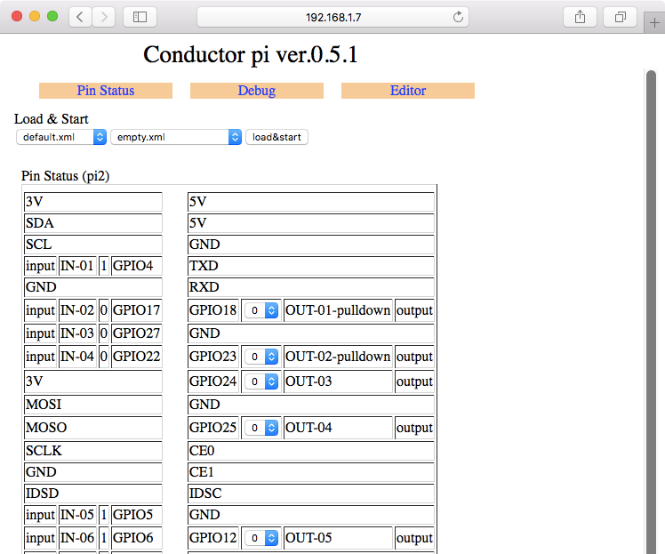

    • conductor-liteサイトにログインします
    • editを選択します
    • フローのスイッチがavailableになっていることを確認して(①)、saveボタンを押します(②)
