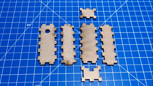

Step 1: Voorbereiding Lijmen Hout Doosje
Voordat wij het doosje gaan maken waar al je elektronica in komt moeten we eerst de juiste onderdelen bij elkaar verzamelen. Dit zijn:
  • Houtlijm
  • Houten doosje onderdelen. Download de behuizing onder deze stap voor lasersnijden

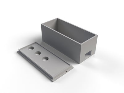

Step 2: 3D Printen Doosje
Download het bestand onder deze stap als je in plaats van een hout doosje een wil 3dprinten.
Je hoeft als je 3dprint niet meer te lijmen en het houten doosje gebruiken!
Step 3: Lijmen
Zoals je kan zien in het filmpje hierboven kan je nu het doosje in elkaar lijmen.
Let op! Lijm nog niet de deksel op het doosje. Deze moet nog open kunnen om alle elektronica in te doen.

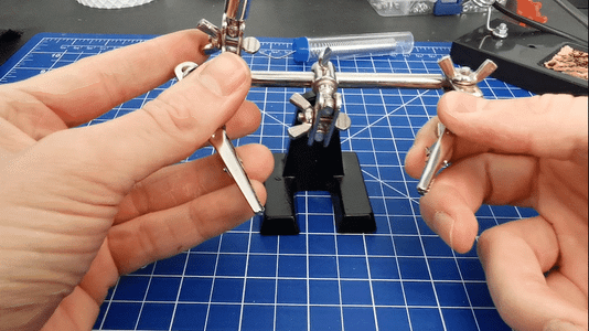

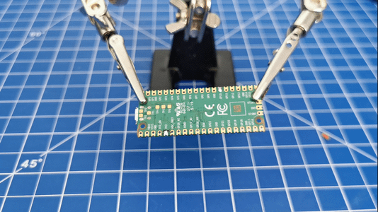

Step 5: Little Helper
Dit is de Little Helper. Deze handige tool heeft een vergroot glas en twee kleine handjes.
Met deze handjes kan hij bijvoorbeeld je Raspberry Pi Pico vasthouden tijdens het solderen. Zodat alles makkelijk op een plaats wordt gehouden. In het andere handje kan hij zelfs de kabels die je aan de Pico gaat vastmaken stevig vasthouden.
Gebruik de Little Helper altijd wanneer het kan tijdens het solderen!

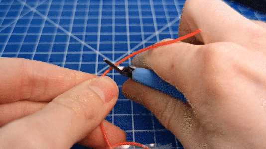

Step 6: Kabel Stripper
Om kabels aan je Knop en Pico vast te solderen moet je eerst het omhulsel van de kabels afhalen. Dit noem je kabels strippen.
Dit doen we om het gedeelte van de kabel bloot te leggen wat de stroom gat geleiden. Deze geleidende kleinere kabeltjes herken je door de zilver/bronzen kleur. Deze gaan wij vast solderen op de Pico en Knop.
Strip de beide kanten van allebei je kabeltjes.

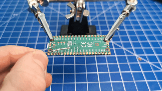

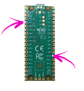

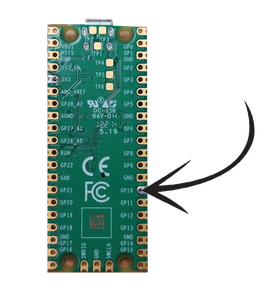

Step 7: Pico Solderen
We gaan in deze stap allebei de kabels vast solderen aan de Pico.
Dit doen we door eerst wat soldeer tin op de pico te doen waar we de draadjes gaan aansluiten.
Dit gaan we op de pin 3.3V en GP10 doen (zie afbeelding)

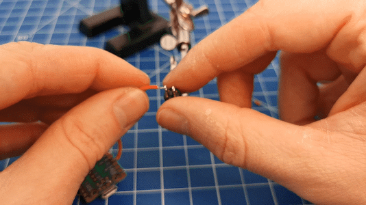

Step 8: Knop Solderen
In deze stap gaan we de kabels die we in de vorige stap hebben gesoldeerd aan de pico vast solderen aan een knop. Je hebt 2 pins aan de knop zitten. Soldeer een draad per aansluiting.
Zorg ervoor dat de uiteindes van het draadje niet elkaar aanraken!
Let op of je alles aan de goede punten hebt gesoldeerd!

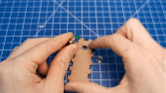

Step 9: Knop Vastmaken
Nu stoppen we het knopje door het gat van de deksel en draai je hem vast met het moertje!

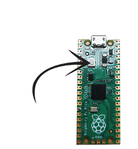

Step 11: CircuitPython Op De Raspberry Pi Pico Zetten
Hou de Bootsel button (zie foto hierboven) ingedrukt van de pico en plaats hem via de usb kabel in de PC.
Kopieer en plak het bestand (adafruit-circuitpython-ras...) op de Raspberry Pi Pico die als een USB apparaat tevoorschijn komt,
Als het goed is start de Pico opnieuw op. En nu kan je zien wat er op de Pico staat. Hier ga je de volgende stap bestanden in zetten. .

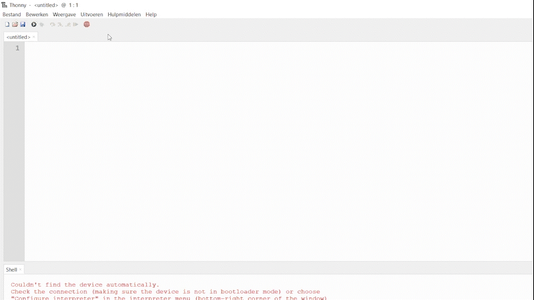

Step 13: Thorny Installeren
Installeer Thonny https://github.com/thonny/thonny/releases/download/v3.3.13/thonny-3.3.13.exe
Na het instaleren start je Thonny op
Step 14: Thorny Verbinden Met Pico
Nu gaan we aangeven in welke code taal we gaan coderen. Zodat de microcontroller die we zo gaan aansluiten dit kan gaan begrijpen.
Ga via de taakbalk naar Uitvoeren>Selecteer Interpreter
Nu we in het Interpreter menu zijn klikken we op het pijltje naar beneden om CircuitPython(generic) Te selecteren. Klik op OK.

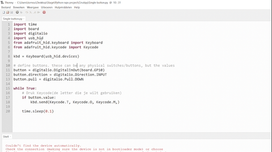

Step 15: De Code
Download nu de code die bij deze stap staat. En open hem in Thorny.
button1 = digitalio.DigitalInOut(board.GP10)
button1.direction = digitalio.Direction.INPUT
button1.pull = digitalio.Pull.DOWN
Dit is een belangrijk stukje van de code. Dit geeft aan de we een pin gebruiken op de Pico. Dat is GP10 (zie foto hierboven). De namen van alle pinnnen staat ook op de Pico als je goed kijkt op de foto.
Step 16: Wat Wij Gaan Aanpassen
while True:
  if button.value:
    kbd.send(Keycode.T, Keycode.O, Keycode.M,)
time.sleep(0.1)
In het stukje While True kijken we als het knopje is ingedrukt gaan we het stukje er onder uitvoeren.
Dit is het belangrijkste stukje code die we gaan aanpassen.
In het stukje kbd.send(Keycode.T, Keycode.O, Keycode.M,) staat Keycode.T dit betekent dat we de letter T gaan sturen als we op het knopje drukken. Deze letter kan je dus in alles veranderen. Dus Keycode.A of Bcde....
Let op! Je kan maar 1 letter per Keycode sturen. Wil je een heel woord sturen? Dan zet je meerdere Keycode's achter elkaar zoals hier: Keycode.M, Keycode.A, Keycode.K, Keycode.E, Keycode.R, Wat uiteindelijk "Maker" maakt als je de knop indrukt.
time.sleep(0.1) Dit stukje code zorgt er voor dat hij nu 0,1 seconden wacht om je code te herhalen.
Let OP je kan maar 6 letters sturen per loop.
