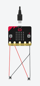

Suunnittele pelin perustoiminta, eli mitä reaktiopeli tarvitsee yksinkertaisimmillaan toimiakseen. Mieti, haluatko mahdollisesti laajentaa peliä jotenkin, esimerkiksi pisteenlaskun, reaktioajan mittaamisen tai miinuspisteiden muodossa. Hahmottele pelilaatikon ja ohjainten muotoja esimerkiksi paperille. Kytkentäkaaviota voit suunnitella esimerkiksi TinkerCad Circuitsissa.

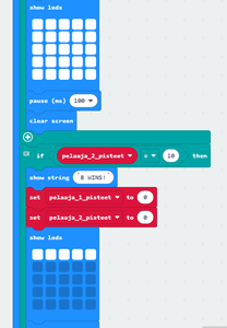

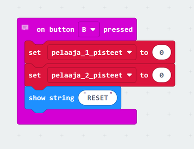

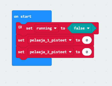

Step 2: Ohjelmointi

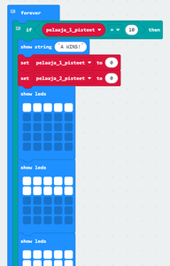

Suunnittele ja rakenna koodi MicroBitin omassa suunnitteluohjelmassa. Koodia voi yksinkertaistaa tai monipuolistaa oman osaamisen ja halukkuuden mukaisesti. Tärkeintä on saada ohjelma tunnistamaan eri ohjaimet ja kytkinten painanta. Lisäksi koodiin voidaan lisätä esimerkiksi pisteidenlasku, pisterajat, uudelleenkäynnistys ja erilaisia viestejä.
Rakensimme reaktiopelin koodin oheisen ohjeen perusteella: https://microbit.org/projects/make-it-code-it/reaction-game/?editor=makecode
Tässä oma ratkaisumme reaktiopelin koodista: https://makecode.microbit.org/_d5FYVPh3F5aV
Voit tutustua koodin eri osioiden käyttötarkoitukseen koodiin kirjoitettujen kommenttien avulla.

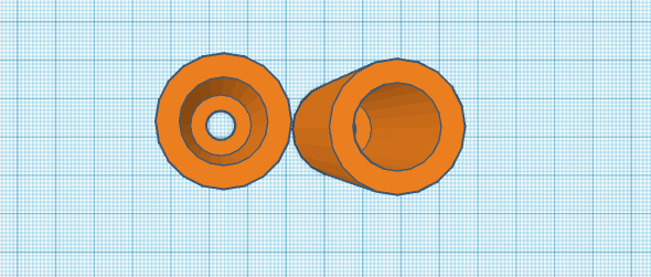

Step 3: Ohjainten 3D Suunnittelu
Suunnittele ohjainten muoto ja johtojen läpivienti esimerkiksi TinkerCadissa. Huomioi painokytkinten asennusaukon leveys ja paksuus, jotta kytkimet saa asennettua tulostettuihin ohjaimiin.
Tallenna suunnitelma STL. tiedostona. Avaa tiedosto 3D tulostimen tulostusohjelmassa, jossa suunnitelmalle suoritetaan viipalointi ja mahdollisten tukirakenteiden lisäys. Tulosta kappaleet.

Kokoa laatikon seinät ja kansi. Liitä kaksi johtoa molempiin painokytkimiin. Asenna painokytkimet kiinni ohjaimiin. Halutessasi voit yhdistää johdot esimerkiksi kutistesukilla tai sähköteipillä. Vedä ohjainten johdot laatikon sivuseinämien rei’istä laatikon sisäpuolelle. Juota ohjainten maadoitusjohdot yhteen erilliseen johtoon. Tuo ohjainten johdot MicroBitin liitäntöjä varten kanteen tehdyn reiän läpi. Liitä maadoitusjohto MicroBitin maadoitusnapaan, A-ohjaimen toinen johto MicroBitin 0-napaan ja B-ohjaimen toinen johto MicroBitin 1-Napaan. Tuo virtalähteen johto, sille tarkoitetun reiän läpi. Halutessasi voit tehdä esimerkiksi lankanaulasta koukun, jonka avulla virtalähteen johto pysyy paikallaan myös silloin, kuin se ei ole MicroBitissä kiinni. Lopuksi kiinnitä pelilaatikon pohja paikoilleen siten, että virtalähde ja johdot jäävät laatikon sisäpuolelle. Halutessasi voit vielä koristella peliä erinäisin keinoin, esimerkiksi nimeämällä ohjaimet ja eri painikkeiden toiminnon.

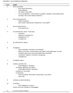

Step 6: Tuntijako
Esimerkki projektin tuntijaosta.
