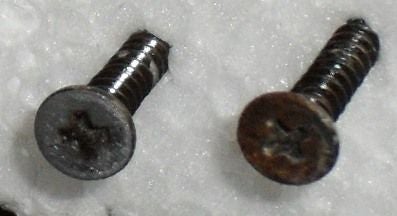

¿Has visto lo bien que lucen los tornillos cromados en negro un una guitarra? Pero cuando se oxidan pierden todo su encanto. Lo más fácil sería comprar unos nuevos, pero viviendo en Venezuela todo es extremadamente costoso. Hace tiempo mi hermano dijo en broma que me saldría más barato pintarlos con un Sharpie®... ¡y funcionó!
Para demostrarlo, usaré una guitarra ESP LTD. Como se ve, estos tornillos están muy oxidados.

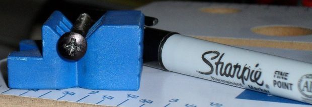

Tomando el tornillo sin tocar la zona a pintar, aplica con generosidad el marcador sobre la superficie. La punta de fieltro es más efectiva si es amplia. No te preocupes si la punta no llega hasta el interior de la cabeza, eso se solucionará más adelante.
Una vez pintado, pon el tornillo en un soporte donde se pueda secar la pintura sin riesgo de manchar algo más.

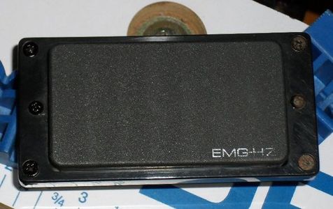

Cuando el acabado está duro y seco, puedes volver a instalar los tornillos en su lugar. Debes apretarlos con cuidado, pues se trata de un acabado delicado y podrías desgastar el interior de la ranura, dejando expuesto el metal; lo cual oxidará al tornillo en poco tiempo.
Es importante aclarar que este acabado va a desgastarse con el tiempo, nunca será tan efectivo como el cromado original (especialmente si van a ser manipulados con frecuencia). En éste caso, son los tornillos que sujetan los micrófonos y el mástil, así que podrán durar bastante.

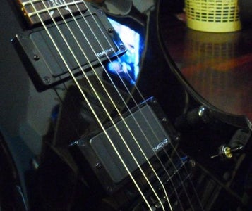

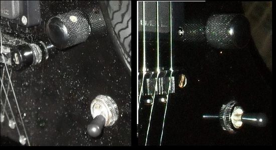

Aquí lo tienes: una alternativa efectiva y barata para mantener tu guitarra luciendo como nueva. Además de los tornillos de los micrófonos, también pinté la tuerca / arandela del selector, como se ve en la foto. El dueño de esta ESP quedó complacido, y el costo fué irrisorio.
Por supuesto, mejor habría sido sustituirlos por tornillos nuevos, pero como dije al principio son muy difíciles de conseguir por aquí, y por lo tanto extremadamente costosos. Mientras que los cuatro tornillos del mástil cuestan unos US$3.50 en los Estados Unidos, aquí pueden costar hasta diez veces esa cantidad... ¡si los consigues!
