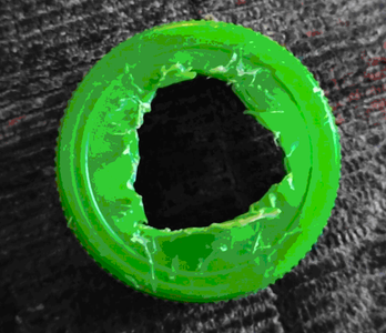

Step 2: Maak Een Opening in De Fles
Step 3: Maak Een Opening in De Dop
