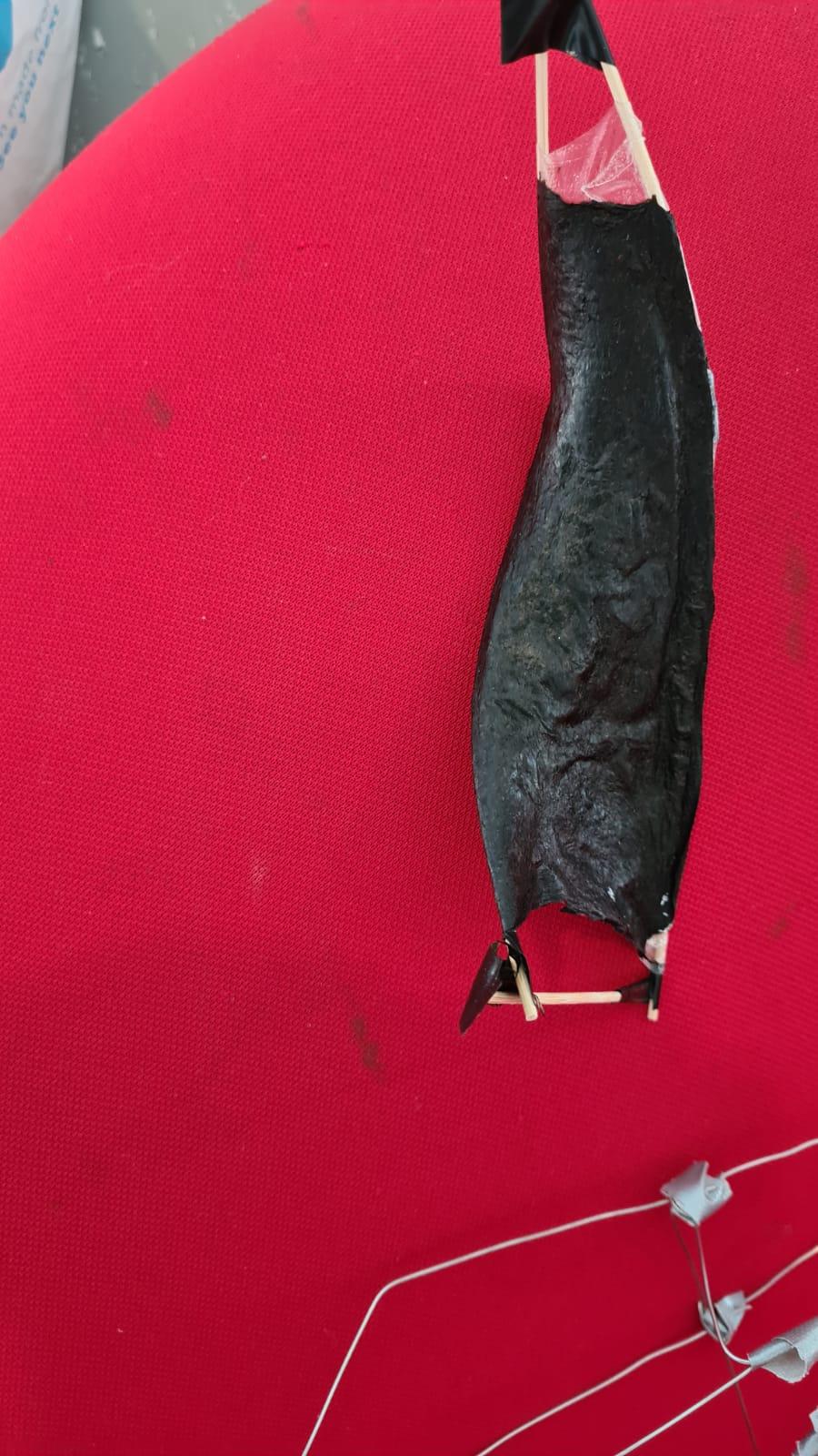

Voor het prototype van de walvis heb ik een papercraft gebruikt, die moet je uitknippen en in elkaar vouwen en plakken. Zo had ik een idee hoe groot deze was. Vervolgens heb ik een ijzerdraad frame gemaakt. Deze was echter niet stabiel genoeg. (foto 1 & 2)

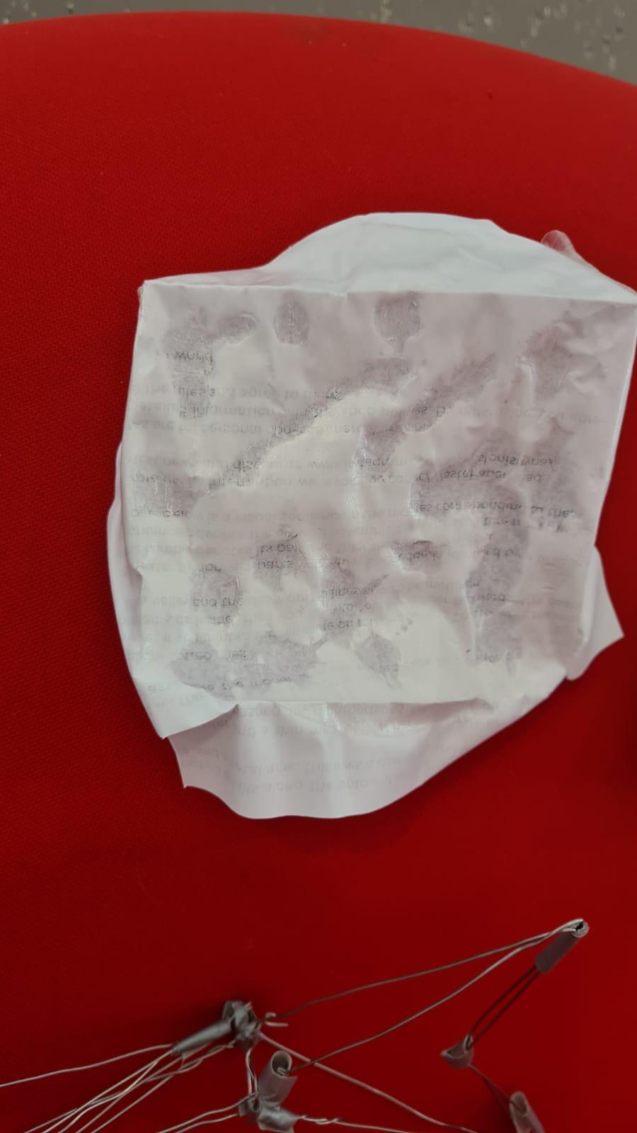

Hierna ben ik begonnen met het experimenteren van het materiaal. Direct zag ik dat de rijstvellen vrij transparant waren, waardoor je het ijzeren frame zou zien. Vervolgens ben ik met de nori vellen aan de slag gegaan, en heb ik een klein frame gemaakt om te kijken of dit zou werken. (foto 3 & 4) Ook heb ik de nori op papier geplakt, om te kijken welk effect dit gaf. Helaas liet de Nori vrijwel geen licht door, en heeft het uiteindelijk 2 dagen geduurd voordat deze helemaal droog was. De rijstvellen heb ik ook op papier geplakt, en in het begin werd dit ook zacht, maar na een halve dag is deze harder geworden, waardoor ik heb gekozen om de rijstvellen te gebruiken. (foto 5 & 6)
