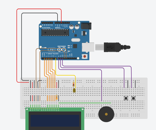

Step 1: Armar El Circuito
El circuito se puede armar de la manera en la que se muestra en la imagen, es importante asegurarse de conectar las terminales de tierra y Vin correctamente. Si no se desea armar el circuito de la manera en la que se muestra en la imagen, se recomienda seguir estos pasos:
1. Conectar la pantalla LCD, este componentes es la que mayor espacio ocupa y es recomendable conectarla de primer para asegurarse que pines si utilizarán y que espacio abarcara en el protoboard.
2. Conectar los botones, para ahorrarse un poco de espacio se recomienda no utilizar las configuraciones de Pull_up o Pull_down debido a que se pueden definir en el arduino y nos ahorrara un poco de espacio.
3. Conectar el buzzer, se deben de conectar las terminales como lo indica el buzzer. Esto evitar que el buzzer sufra un corto y se queme.
4. Asegurarse que las terminales de tierra vayan a ellas, de la misma manera que las terminales de Vin.
