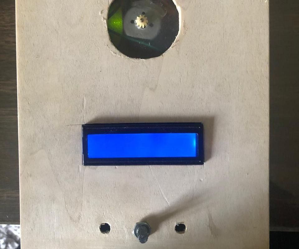

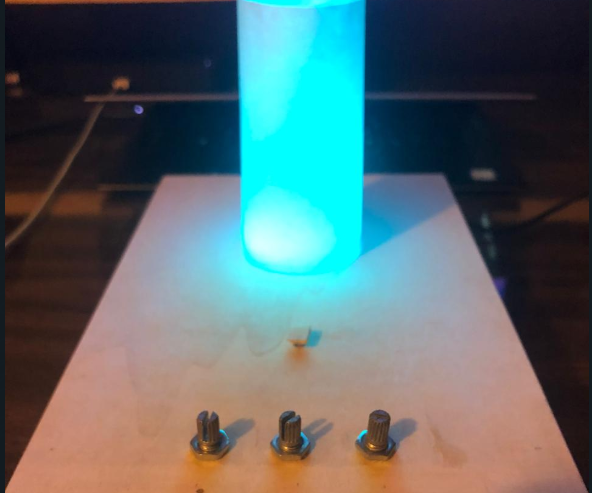

Step 4: Arma Tu Rocola
Con los materiales a la mano arma tu rocola a tu gusto. Aqui alguna idea sobre como colocar todos los elementos en la caja de 15X23 cm
