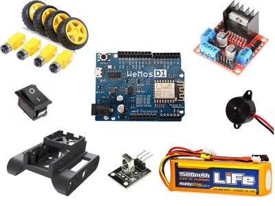

Questi le componenti utilizzate per realizzare il progetto:
These are the components used to carry out the project:
Scheda WeMos D1
Driver Motori L298N
Telaio stampato in 3D
Quattro motori e relative ruote
Batteria (Nel mio caso li.fe 1500 mAh 9.9V)
Sensore IR (per la modalita' gioco)
Interruttore
Buzzer
Viti e dadi M3 lunghezza 16mm e 20 mm

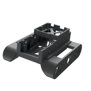

Trovate qui i file stl da stampare in 3d per ottenere il telaio del rover. La mia stampa è stata realizzata in PLA con un riempimento del 35%. Sul telaio sono già presenti i fori per le viti e gli alloggiamenti dei dadi per l'assemblaggio dei vari componenti. Sono presenti inoltre i perni per l'inserimento delle schede elettroniche, che in questo modo non necessitano di ulteriori fissaggi. La scheda WeMos D1 ha le stesse dimensioni di una scheda Arduino Uno, il supporto è quindi perfettamente compatibile. Assieme al telaio è possibile stampare anche il rivestimento del rover .
Find here the stl files to print in 3d to obtain the rover frame. My print was made in PLA with a 35% infill. The holes for the screws and the slots for the nuts for assembling the various components are already present on the frame. There are also pins for inserting the electronic boards, which in this way do not require further fixings. The WeMos D1 board is the same size as an Arduino Uno board, so the mount fits perfectly. The cladding of the rover can also be printed together with the chassis.

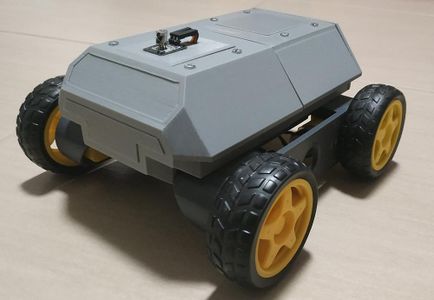

Nella prima foto lo schema con i collegamenti tra i vari componenti. Per assembalare il telaio del rover, fissare prima i motori ai loro supporti, con i dadi e le viti come da foto. Poi inserire i dadi negli alloggiamenti presenti nei supporti, innestare i supporti nel corpo centrale ed infine fissare il tutto con le viti.
In the first photo the diagram with the connections between the various components. To assemble the rover frame, first fix the motors to their mounts, with the nuts and screws as shown in the photo. Then insert the nuts in the slots present in the supports, insert the supports in the central body and finally fix everything with the screws.
