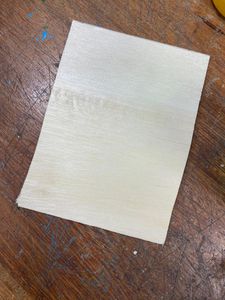

Materiales:
  • Madera Balsa: Blanda 5mm
  • Cinta de doble contacto

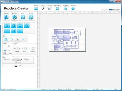

Primero en Illustrator, se realizo el trazado con pluma
Cuando ya estaba listo la silueta se exporto en formato SVG al programa.

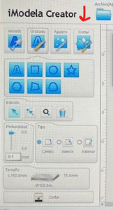

Step 2:

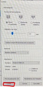

  1. Primero se selecciono la parte de CORTAR ,
  2. Se configuró el diámetro de la fresa que fue de 3 mm punta cuadrada

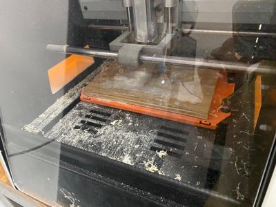

  3. Luego en la madera balsa se coloco cinta de doble contacto en ambos lado para fijarlo a la superficie de la maquina

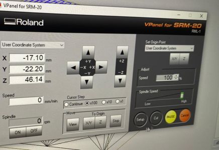

  4. Finalmente se acomodo la fresa en los ejes X,Y,Z con ayuda del programa VPanel.

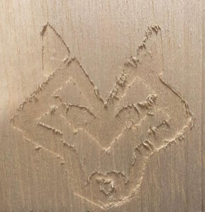

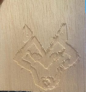

Step 3: Resultado

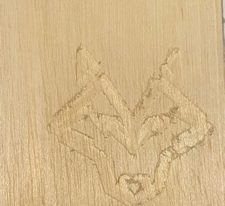

Al final que terminó el corte ,quedo pequeños pedazos de madera que se genero al momento que la fresa pasaba.
En este caso la profundidad no fue la correcta ,ya que solo genero un pequeño bajo relieve en la figura.
