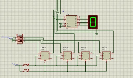

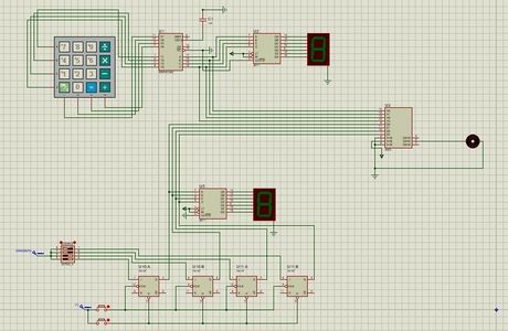

Step 1: Membuat Rangkaian Utama
Rangkaian utama ini memiliki fungsi utama dalam keseluruhan rangkaian dimana inti rangkaian ini adalah menggerakan motor yang berfungsi sebagai pengunci menggunakan angka dari keypad.
Rangkaian ini akan terdiri atas:
- keyped untuk memasukan angka password
- MM74C922 sebagai encoder
- 4511 sebagai sevensegment decoder
- Sevensegment sebagai display
- DIP switch untuk memasukan angka password yang akan disimpan
-74107 sebagai J-K flip -flop untuk membuat shift register
- 4063 sebagai magnitude comparator
Cara kerja sistem:
Angka atau password akan dimasukan menggunakan keypad (4 X 4). Setelah nilai dimasukan keypad akan menghasilkan 8 bit output yang akan diterjemahkan / diubah menjadi 4 bit menggunkan encodder MM74C922. data dari encoder diteruskan ke komparator untuk dibandingkan dengan password yang tersimpan.
Password tersimpan pada rangkaian shift register yang tersusun atas 4 JK flip-flop. Shift register terdiri atas 4 JK flip-flop dekarenkan nilai yang akan dimasukan adalah sebesar 4 bit untuk tiap digit. DIP Switch akan memberikan nilai password yang akan tersimpan ketika tombol yang terhubung ke clock ditekan dan akan menyetel ulang password jika tombol yang terhubung ke reset yang ditekan.
Rangkaian display terdiri atas 45511 sebagai decoder untuk mengubah 4 bit menjadi 7 output dikarenakan display yang akan digunakan adalah sevensegment.

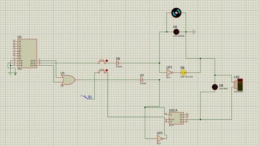

Step 2: Rangkaian Kunci
Rangkaian kunci ini berfungsi untuk menjalankan motor atau membunyikan alaram sesuai dengan rangkaian setelah password yang dimasukan menggunakan keypad dibandingkan dengan password yang tersimpan.
Rangkaian ini terdiri atas:
- motor sebagai pengunci
- LED sebagai indikator
- Speaker sebagai alaram
- Shift register sebagai counter
- Logic OR & NOT
Cara kerja:
Rangkaian ini akan bekerja setelah mendapatkan nilai dari comparator yaitu A= B atau A > B atau A < B.
Jika nilai yang dihasilkan dari comparator adalah A = B maka akan menggerkan atau menjalankan motor saat tombol ditekan dan shift register akan mengulang perhitungan dari 0.
Jika nilai yang dihasilkan dari comparator adalah A < B atau A > B maka nilai akan menuju logic OR sehingga output yang dihasilkan adalah 1. Saat kedua tombol ditekan motor akan tetap diam / tidak bergerak dan shift register akan menambahkan satu (+1) pada perhitungan.
Shift register akan mengaktifkan alaram yaitu membunyikan sepeaker dan menyalahkan LED merah. Shift register akan menghitung kesalahan saat memasukan password yaitu ketika nilai yang dihasilkan comparator adalah A < B atau A > B. Jika kesalahan terjadi sebanyak 3 kali dan terjadi secara beruntun maka sistem alaram akan aktif dan hanya akan berhinti jika rangkaian diberi password yang benar.
*catatan: Dua tombol yang ada untuk mengubungkan output comparator dan rangkaian kunci akan dijadikan satu secara mekanikal yaitu dijadikan satu tombol yang sama sehingga kedua tombol tersebut dapat ditekan secara bersamaan.

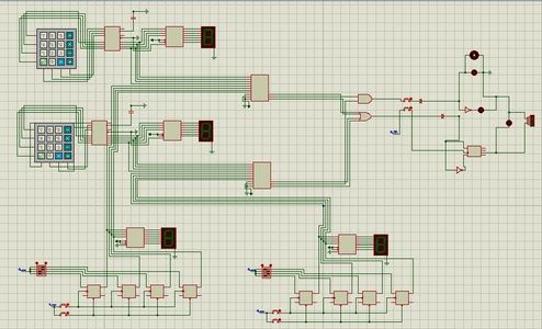

Step 3: Menambahkan Digit Password
Agar dapat menambahkan digit password pada rangkaian kita membutuhkan rangkaian yang sama seperti rangkaian utama. Untuk menghubungkan nilai dari dua komparator dengan rangkaian kunci dibutuhkan logic AND & OR. Logic AND akan disambungkan ke output A = B kedua comparator sehingga kunci hanya akan terbuka jika kedua digit password yang dimasukan sudah benar. Logic OR u input akan disambungkan ke output A > B dan A < B pada kedua komparator sehingga jika terjadi kesalah tetap dapat dihitung ketika salah satu digit password yang dimasukan berbeda dengan password yang tersimpan.
