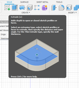

ahora, pondremos "FINISH SKETCH"; lo siguiente que haremos es usar "EXTRUDE", que será de 18mm y pondremos "OK".
