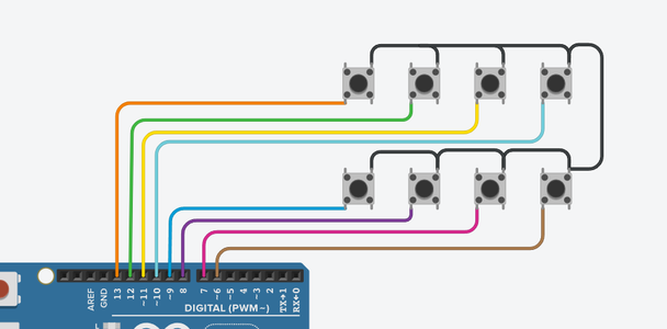

Référez vous au programme pour brancher les composants sur les bons pins et au schéma électrique. L'absence d'une résistance pull-up (résistance physique) sur le bouton est voulue car on active le pull-up interne (résistance fictive).

Après avoir imprimé les différentes parties, et possiblement découpé au laser les parois de la boîte, on commence à assembler les éléments en suivants les étapes décrites en images, pour les branchements on reprend le schéma précédent et on ajoute simplement les 7 autres boutons en les reliant comme sur le schéma (img.3).
