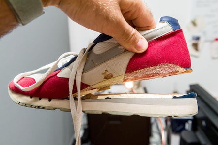

Eerste stap is de schoen ontbinden. Door hitte zal de lijm van de schoenen smelten en kan je de bovenkant van je sneaker scheiden van de zool. Hiervoor kan je kokend water gebruiken of een heat gun. Plaats de volledige schoen in een kom met kokend water, tot de zool loskomt en je deze kan scheiden van de bovenkant van de schoen.
