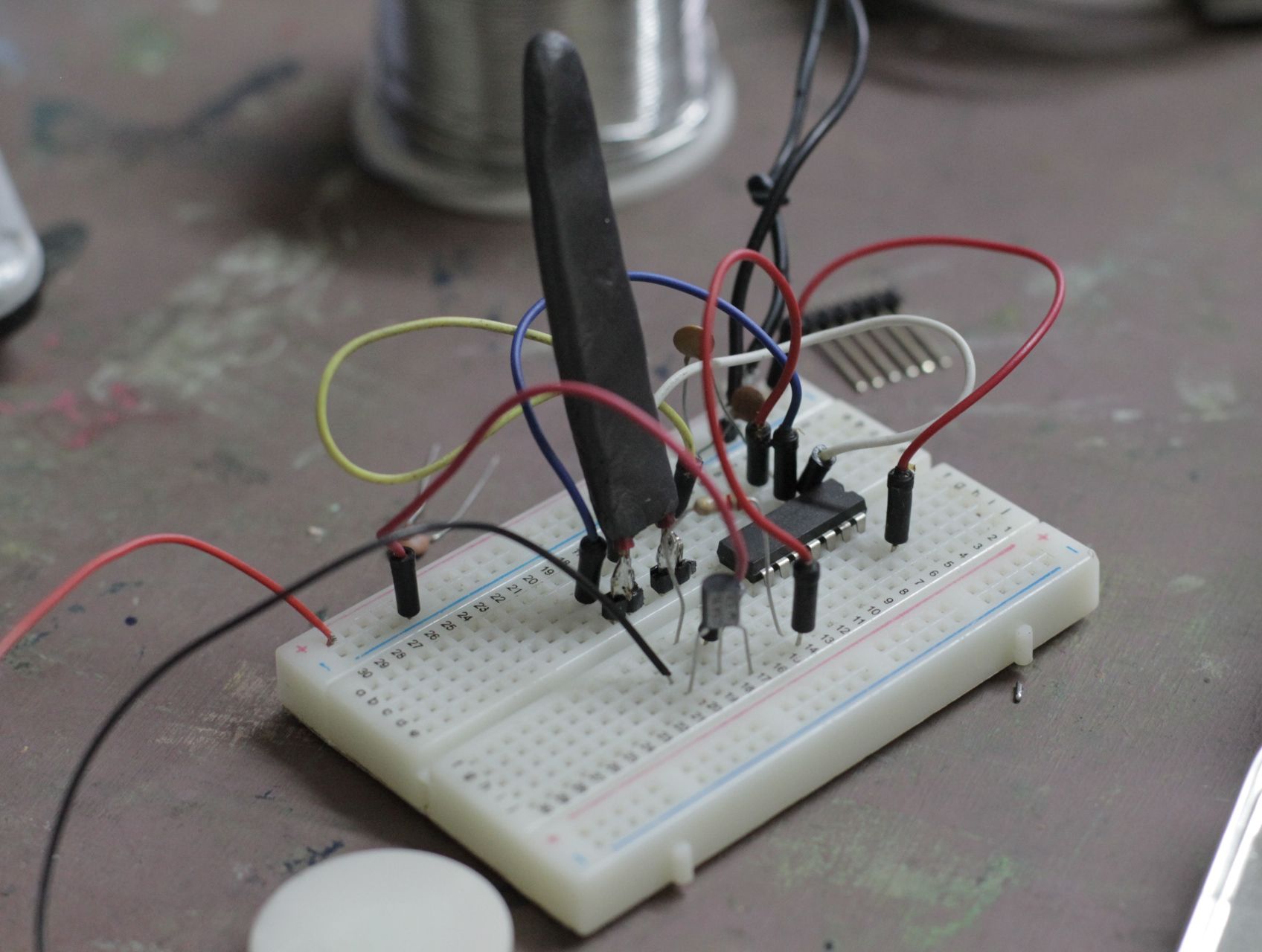

En este segundo paso veremos el diseño del circuito que activa los relés cuando recibe los triggers desde la 505. Se compone de 3 partes principales:
1) Una compuerta inversora CMOS (CD4049) que hace las veces de buffer inversor para no drenar excesiva corriente del pulso de la 505 y separar las etapas (por seguridad)
2) un 555 en configuración MONOESTABLE que recibe el pulso de la compuerta inversora y varía la duración de encendido de los relés entre algunos microsegundos y más de un segundo...(una suerte de "envolvente")
3) Un transistor darlington (ULN2803) que recibirá el pulso del 555 y le dará al relé la corriente necesaria para activarse.
La lista de materiales es para controlar 8 relés usando los 8 triggers de la 505. Verás un regulador de voltaje al principio del esquemático. Ésto se debe a que sólo conseguí relés de 5V. Si conseguís relés de 9V, no será necesario.
Para conectar los juguetes, elegí conectores miniplug MONO (aunque en el esquemático salen como stereo). Pero podés elegir el conector de dos polos que quieras.
Como Jameco nos dio los materiales para la noche donde nació este proyecto, incluimos la lista de componentes para descarga por si querés comprar directamente en jameco.com

Debajo verás el esquemático (podés descargarlo en tamaño grande acá ) . El mismo incluye sólo dos triggers, y en consecuencia, dos compuertas inversoras, dos circuitos monostables y dos relés. Ésto tiene por fin simplificar el dibujo. Para sumar los triggers sólo tenés que replicar 6 veces mas el diseño. No incluyo el paso a paso del soldado y montaje del circuito. Es un proyecto de cierta dificultad y asumo que tenés alguna experiencia armando circuitos si querés armar ésto. Si no tenés experiencia previa, sugiero que construyas un par de circuitos sencillos, antes. Aún así, si te queda alguna duda, simplemente dejame un comentario e intentaré disiparla.

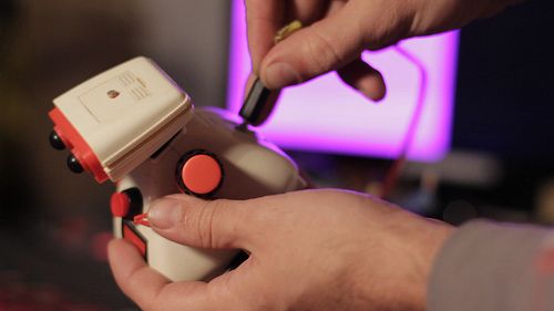

El último paso es aprender a modificar juguetes sonoros para usarlos con el secuenciador. Haremos dos modificaciones:
1) un conector para prender el juguete con el secuenciador,
2) salida de audio para conectarlo a una consola.
Para hacer estas modificaciones, seguí las instrucciones descriptas en cada imagen abajo. Para este ejemplo elegí sencillos llaveros con sonido. Podés usar cualquier juguete sonoro cuyos sonidos se activen mediante un botón. Lo que hace nuestro secuenciador es "cerrar" el circuito mediante el relé como si se estuviera presionando el botón. Podés elegir las fichas de conexión que quieras, preferentemente de distinto tipo para cada función así no se confunden. En este caso usé miniplug mono para el botón y plug mono para el audio. Seguí los pasos valiéndote de las fotos y sus comentarios. Cuando esté todo listo y conectado, al presionar los botones de las voces de batería de la 505, los juguetes se encenderán. Para aprender a crear patrones y canciones, podés leer el manual de la máquina de ritmo aquí (en inglés)
Acá de nuevo el circuito en funcionamiento con cuatro juguetes.
