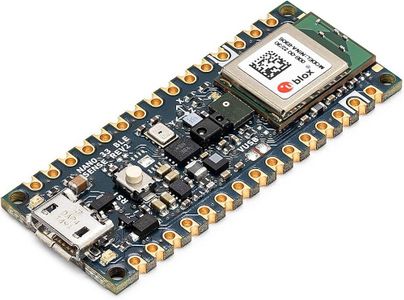

-Carte Arduino Nano 33 Sens Rev 2

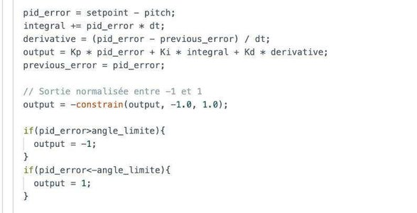

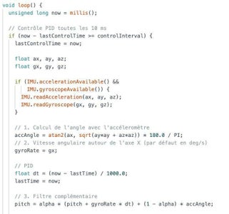

Le code utilisé est un asservissement PID ayant comme valeurs l'angle et la vitesse de rotation du robot (fournie par un gyroscope intégré dans la carte arduino). On calcule l’angle à l’aide de la mesure de l’accélération de pesanteur. L'idée est d'avoir une accélération du robot dans le sens de sa chute pour contrer celle-ci. La bibliothèque utilisé pour utilisé le gyroscope est Arduino_BMI270_BMM150.

Réglage de angle_limite :
Il est initialement réglé à 6 degrés. Lorsque cet angle est dépassé, les moteurs tournent à pleine puissance pour contrer la chute du segway.
On adapte ce réglage si le segway a tendance à tomber avant que la correction ne réagisse.
