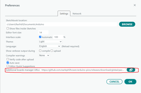

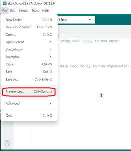

Step 4: Installing Raspberry Pi Pico WH in Arduino IDE / Installation Du Raspberry Pi Pico WH Dans L'IDE Arduino
1- Open Arduino IDE, then go to File> Preferences
2- Enter the following into the “Additional Board Manager URLs” field:
https://github.com/earlephilhower/arduino-pico/releases/download/global/package_rp2040_index.json
Note: if you already have the ESP32 board URL, you can separate the URLs with a comma.
Then, click the “OK” button.
1- Ouvrir l’Arduino IDE, puis va dans File> Preferences.
2- Dans le champ “Additional Board Manager URLs”, saisir l’adresse suivante :
Remarque: Si vous avez déjà l’URL de la carte ESP32, vous pouvez séparer les URLs par une virgule.
Ensuite, cliquer sur le bouton "OK".
