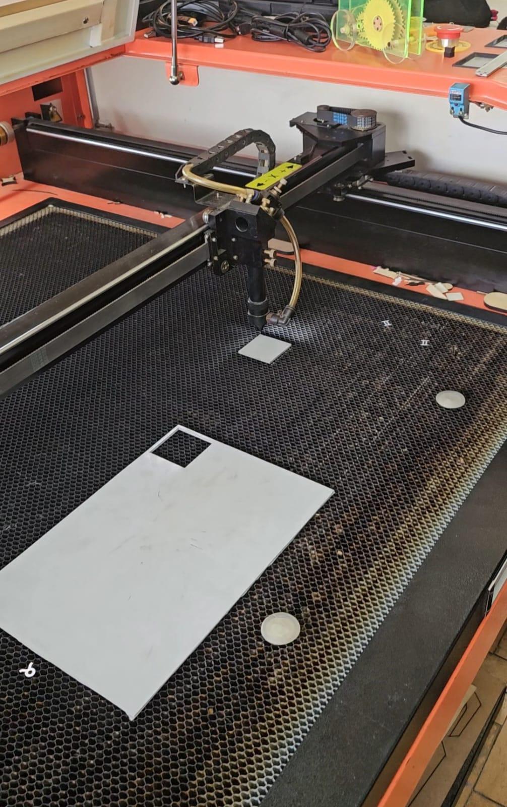

Utilizamos o programa Adobe Illustrator para desenhar as formas a serem cortadas na máquina de corte à laser: placas de 5cmx5cm com as bordas arredondadas para mdf e borracha. Depois, levamos o arquivo para a máquina para cortá-los. O desenho que gravamos na borracha foi sobre relevo.
Assim que foram cortados, colamos com cola instantânea duas placas de mdf (corpo do carimbo) com cola instantânea para deixar numa espessura que achamos mais legal e resistente. Depois com cola de sapateiro, colamos as borrachas em cada corpo do carimbo. Finalizamos colando as pegas nesses carimbos feitos.

Utilizamos a ferramenta Adobe Illustrator para desenhar as formas que iriam ser cortadas. O corpo do carimbo (a placa quadrada) possui 5cm x 5cm de tamanho e os insetos ajustamos de acordo com os tamanhos das placas. Logo depois levamos para a máquina de corte a laser. Em seguida, colamos duas placas (corpo do carimbo) com cola instantânea também. Depois de secar, logo colamos os insetos nessas placas. Colamos também as pegas impressas no corpo de cada carimbo utilizando cola instantânea. E por final, fizemos um teste numa massinha de modelar plastilina para ver se esses carimbos funcionavam perfeitamente.
