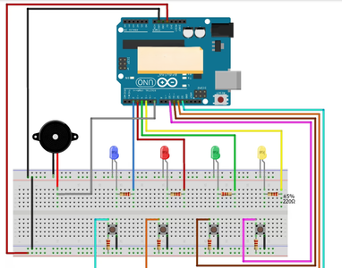

3. Hacer el diseño del circuito (Fritzing) para una mejor organización en las conexiones como se muestra:
Step 4:
4. Armar el circuito en físico guiándose con el diagrama anterior

8. Hacer las conexiones de los botones a los pines 10, 11, 12, 13, los leds a los pines 2, 3, 4, 5 y el bu zzer se conectara al pin 7 al Arduino Uno como se muestra
