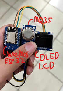

Proyek Arduino Sensor Gas adalah proyek yang menggunakan sensor MQ-35 gas untuk memantau kualitas udara. Sensor ini mendeteksi berbagai gas seperti karbon monoksida (CO), amonia (NH3), metana (CH4), dan banyak lainnya. Data yang diperoleh dari sensor gas ini kemudian ditampilkan pada layar OLED mini 0,96 inci. Fungsi utama proyek ini adalah memberikan informasi tentang tingkat polusi udara atau konsentrasi gas tertentu dalam lingkungan yang diukur, sehingga pengguna dapat mengambil tindakan yang sesuai jika diperlukan. Proyek ini dapat membantu meningkatkan kesadaran tentang kualitas udara di sekitar kita.

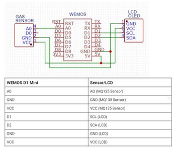

Sebelum masuk ke koding, kalian perlu membuat pcb dengan untuk merangkai sensor dan LCD kalian. ikuti rangkaian sesuai gambar dibawah ini.

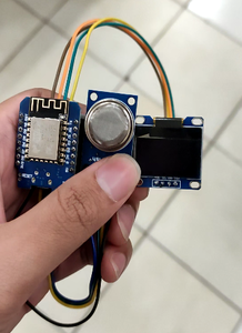

Step 4:
Setup selesai !, sekarang kalian dapat menggunakan alatnya !
