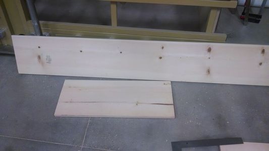

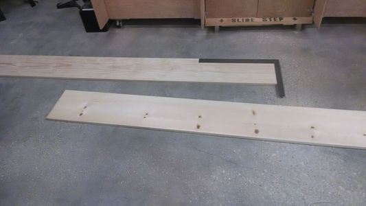

1. Tome unas tablas planas, de 1' x 8', disponibles en Home Depot.

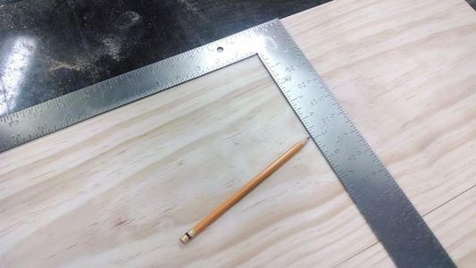

2. Tome una regla y márquelas según las medidas deseadas. Corté una a 1 'x 2,5', y dos a 1 'x 3,75'.

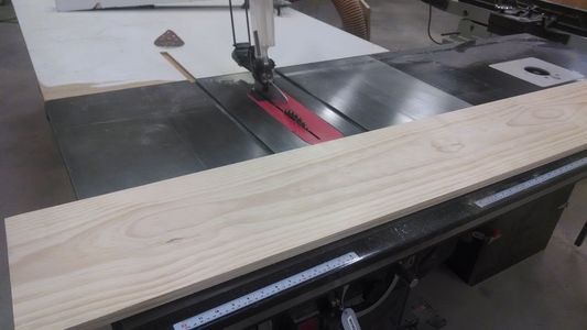

3. Córtelas usando una sierra de mesa.

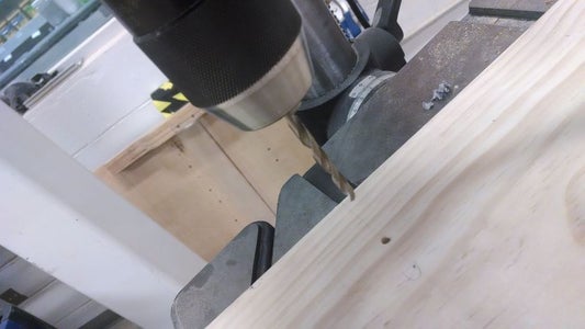

5. Taladre los agujeros con un taladra eléctrico, o con un taladro de columna.

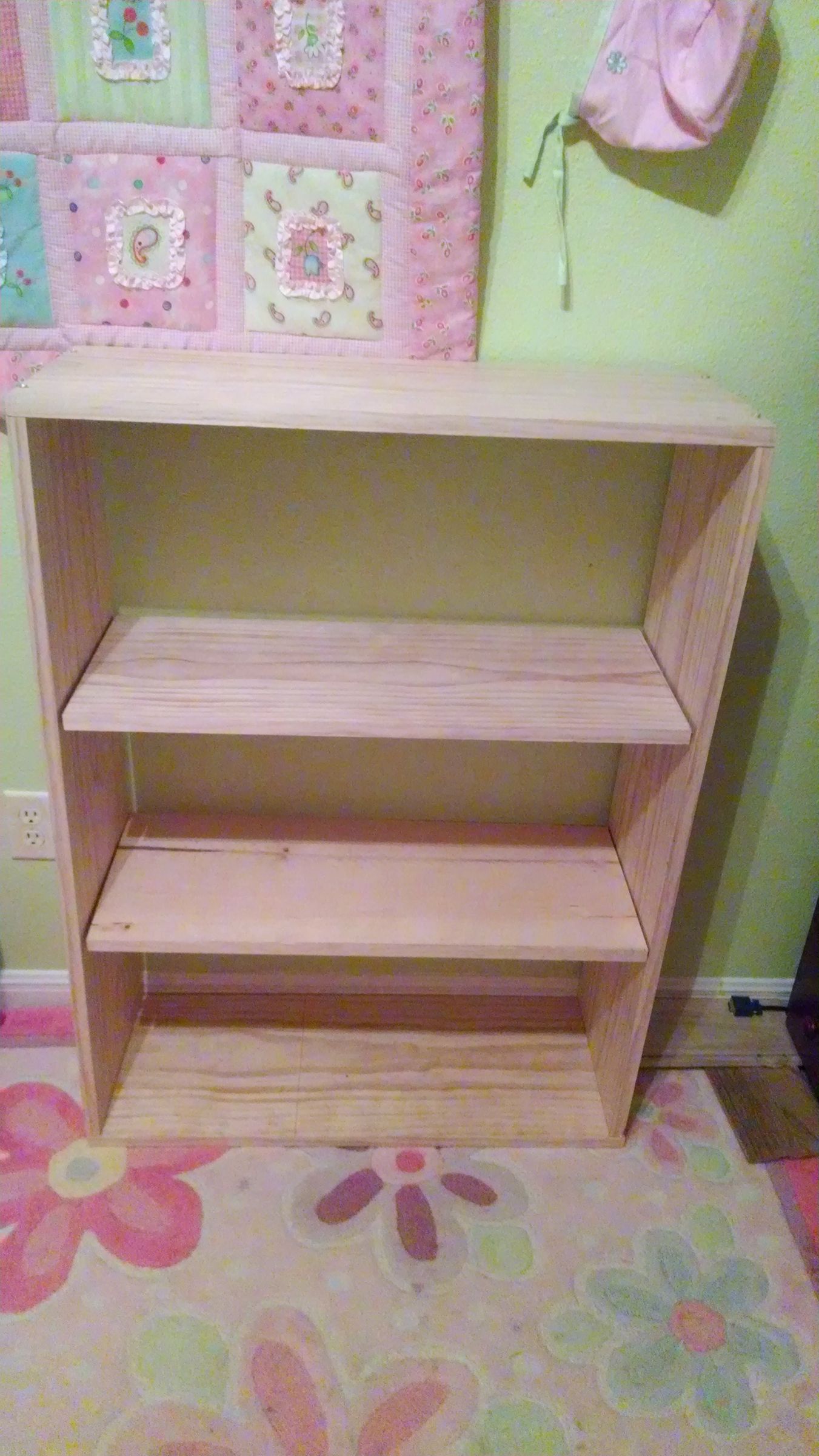

6. Ensambla todas la piezas, según las fotos de arriba.
Y su estantería sencilla está lista.
