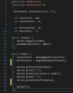

Step 3: Code

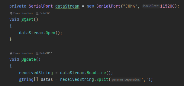

De code is heel simpel, hij pakt alle inputs en combineert ze samen in de serial monitor. Het is belangrijk dat alle inputs op dezelfde lijn wordt geprint. Het Differentiëren tussen de inputs doen we in unity via de Split functie.
