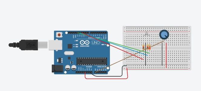

Step 1:
Conexiones:
  • Terminal 1 del potenciometro; :Se conecta al pin 5V de Arduino para suministrarle energía al potenciómetro, permitiendo que funcione correctamente.
  • Terminal 2 (GND): Conectado a GND de Arduino para establecer la referencia de voltaje y completar el circuito eléctrico.
  • Terminal 3 (Wiper) - A0: El terminal del medio (wiper) del potenciómetro se conecta al pin A0 de Arduino para leer la entrada analógica. Al girar el potenciómetro, este terminal proporciona un voltaje variable proporcional a la posición del potenciómetro, que Arduino puede leer y utilizar.
LED RGB:
  • Cátodo - GND con resistencia: El cátodo del LED RGB se conecta a GND de Arduino a través de una resistencia de 1k ohmios. Esta conexión es crucial para limitar la corriente que fluye a través del LED, protegiéndolo y evitando daños por exceso de corriente.
  • Ánodo Rojo - Pin 9: El ánodo correspondiente al color rojo del LED RGB se conecta al pin 9 de Arduino. Controlando la salida de este pin, podemos ajustar la intensidad del color rojo emitido por el LED.
  • Ánodo Verde - Pin 10: Similar al ánodo rojo, el ánodo verde del LED RGB se conecta al pin 10 de Arduino para controlar la intensidad del color verde.
  • Ánodo Azul - Pin 11: El ánodo azul se conecta al pin 11 de Arduino para controlar la intensidad del color azul.
Motivo de las Conexiones:
  • Potenciómetro: Al conectar el terminal 1 del potenciómetro a 5V y el terminal 2 a GND, establecemos los límites de voltaje que el potenciómetro puede ajustar entre sus extremos. El terminal 3 (wiper) se conecta a A0 para que Arduino pueda leer los cambios de voltaje según la posición del potenciómetro, lo que nos permite ajustar valores variables en el código (en este caso, la intensidad de color).
  • LED RGB: Al conectar el cátodo a GND a través de una resistencia, garantizamos que la corriente que fluye a través del LED esté limitada, lo que protege el componente y evita daños por exceso de corriente. Los ánodos rojo, verde y azul se conectan a pines de salida digital en Arduino, lo que nos permite controlar la intensidad de cada color mediante el ajuste de la salida de esos pines.
