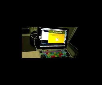

Step 5: Codificación En Arduino
Una vez hecho el montaje, hacer el código en arduino es bastante sencillo.
solamente estableceremos una conexión por serial para conectarnos correctamente con processing, declaramos los pines que usaremos y los prenderemos o apagaremos según mandemos la orden desde processing.
Step 6: Codificación Processing
desde processing tampoco habrán muchos problemas, lo único que haremos sera enviar por el serial las ordenes necesarias para bien apagar o prender uno de los sistemas o apagar ambos sistemas.
