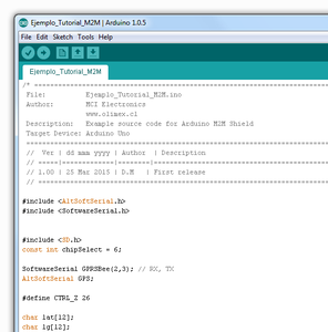

Step 2: Código Para Arduino
Antes de que tengamos listo nuestro sistema debemos descargar el código para Arduino al cual debemos realizar algunos cambios. Debemos cambiar a que dirección IP reportaremos los datos junto con el puerto. También hay que cambiar la APN que corresponde a la empresa de la SIM. Otro cambio es que podemos seleccionar el intervalo de reporte cambiando el valor de tiempoRetardo.
Lo que realiza el código es tomar el valor del sensor junto con el dato del GPS y enviarlo a un server. Como se había comentado, también guarda estos datos en la micro SD.
A continuación dejo el código, pero para que funcione completamente hay que bajar la librería AltSoftSerial.h

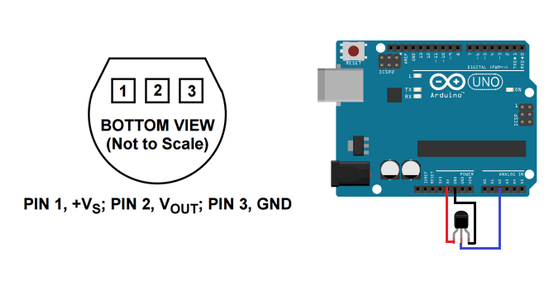

Step 5: Sensor De Temperatura
Ahora tenemos que conectar el sensor de temperatura y para ello debemos tener en cuenta los pines de este. En la figura se muestra que el pin 1 va a los 5V, el pin central lo conectaremos al análogo 2 y el tercer pin a GND.
Podemos soldar cables y dejar el sensor fuera de la caja. Para este caso se dejará en el interior de la caja ya que es para ser usada en un cooler.
Si observan el sensor se insertó en los pines GND y 5V directo, dejando el pin central con un cable al análogo 2. Al lado del sensor están los pines para alimentar las tarjetas Vin y GND, que es donde conectaremos la batería

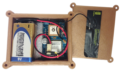

Step 6: Antena Y Batería
Como la carcasa de la batería es de metal usaremos un pequeño aislante para no tener problemas.
Pegamos la antena GPRS y la insertamos en el conector ANT_2. Teniendo esto listo podemos conectar la batería y comienza a funcionar nuestro sistema GPS.

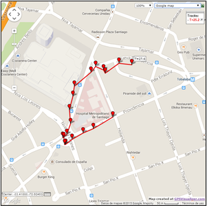

Step 9: GPS VISUALIZER
Esta es una página web donde puedes subir tu archivo y ver la trayectoria y datos tomados con tu Arduino + Arduino M2M Shield.
Para subir tu archivo de texto con los datos debes dirigirte al centro de la página y presionar en “Seleccionar archivo”, donde se desplegara una ventana para elegir tu archivo txt correspondiente. Luego seleccionas en donde deseas visualizar tu trayecto y le das al botón Go!.
Step 10: Resultados
Ahora tenemos el mapa con el recorrido y si posicionamos el cursor sobre los puntos podremos ver la temperatura en cada uno de ellos.
En la parte superior derecha del mapa está la opción de seleccionar en que sistema nos muestre el recorrido. Cambiamos a Google Maps.
