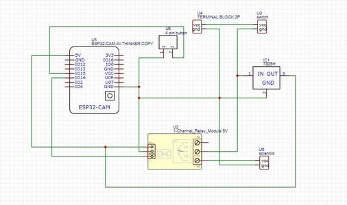

Step 2: Rancang Rangkaian
Rancang rangkaian untuk device yang ingin dibuat di easyEDA.
Step 3: Implementasikan Rangkaian Di Breadboard
sesudah merancang rangkaian, implementasikan rangkaian tersebut ke breadboard.
Step 4: Upload Code Ke ESP32-cAM
Setelah merangkai rangkaian di breadboard kita bisa mengetest rangkaian tersebut dengan mengupload code yang sudah kita buat lalu kita build dan upload ke esp32-cam.
Step 5: Test Rangkaian
untuk mengetest rangkaian yang kita punya, sesudah kita mengupload code ke ESP32_CAM kita harus menyambungkan power supply 12V. Kita menggunakan power supply 12V karena Solenoid lock yang kita gunakan memerlukan power sebesar 12 volt. setelah kita menyambungkan power supply yang kita gunakan, kita harus mengetest apakah semua rangkaian nya sudah berjalan dengan benar. jika sudah berjalan dengan benar kita bisa lanjut ke step berikut nya.

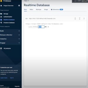

Fitur Storage Bucket telah di setup, selanjutnya kita harus membuat Realtime Database, untuk membuat Realtime Database, ikutilah tahap - tahap berikut:
  1. Bukalah sidebar di kiri dan klik “Database” dan langsung klik “Get Started”.
  2. Klik “Start in test mode” dan “next”
  3. Pilih lokasi database tersebut dan klik “done”
  4. Di dalam “Database List”, klik “Realtime Database”
  5. Realtime Database sudah di setup, Jangan lupa untuk menyimpan “Secret Key” dan “Project Name” anda yang ada di tab “Data”
Setelah semua telah di setup, Klik tombol “Setting” yang berbentuk gear di bawah logo Firebase dan klik “project Setting. Simpanlah Web API Key anda yang ada di tab General.
