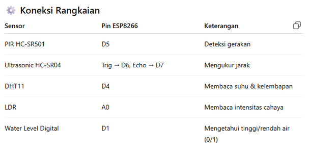

Step 1: Koneksi Rangkaian
💡 Gunakan 3V3 dan GND dari ESP8266 untuk semua sensor.
