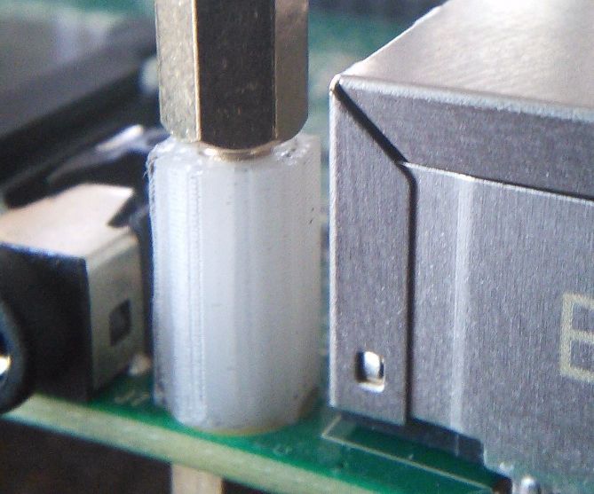

Una vez que tenemos nuestra micro SD lista la insertamos en la Raspberry, conectamos el sombrero (no importa si no tenemos tornillos para sostenerlo, no vamos a hacer tanta fuerza), conectamos el ethernet y finalmente la energía que es el micro USB.
- Si todo esta bien veremos que el led de Actividad (led verde) se enciende por unos instantes y se apaga, si el led verde se mantiene encendido es que hubo un problema y no puede leer la SD.
- El led rojo del sombrero se encenderá tenuemente, esto signfinica que tiene energía.
