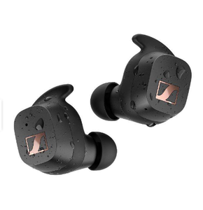

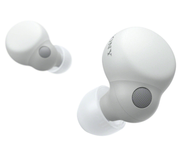

Para este trabajo hemos escogido escanear los audifonos in ear Linkbuds S de Sony; el problema presentado en los audífonos es mantener el agarre en la oreja constante para evitar la perdida de calidad de audio y posible caída de los earbuds sin perder la comodidad de estos; siendo la ruta de diseño tomada inspirada en los Audifonos Sennheiser Sport True Wireless.

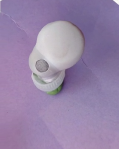

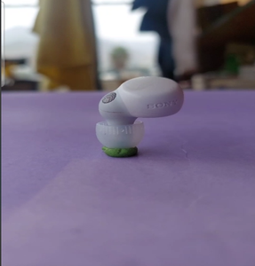

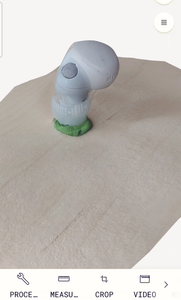

Primero: Posicionamos el objeto a escanear en un espacio donde la superficie o base sea de un solo color, se recomienda optar por color negro o blanco para que este sea más fácil de detectar para la maquina de que no pertenece al escaneo
En mi caso colocamos un poco de limpiatipo en la base para poder para el objeto debido a su ligero peso e inequilibrado cuerpo.

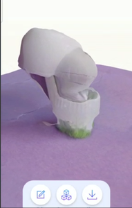

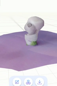

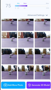

Segundo: Asegúrate de tomar muchas fotos usando es Polycam o el Metascan, ambos cuentan con 5 intentos gratis para la toma de fotos, mientras más información le brindes a la maquina más fácil le será de crear un 3D detallado, pero al momento de tomar las fotos no rotar el objeto, tu deberás rotar tu posición alrededor del objeto para las diferentes tomas de la foto
Tercero: como en mi caso las tomas 3D no salieron como esperaba y por que tampoco me permitió el aplicativo exportar el archivo para usarlo en el programa 3D, porque tenía que si o sí comprar el programa, opte por Modelar a mano en el programa 3D los audífonos.

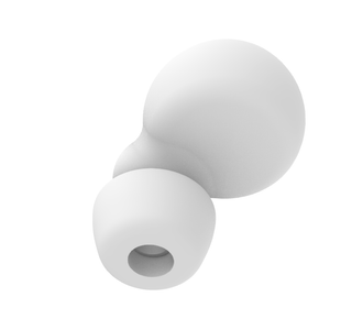

Primero: Identificamos los polígonos o las formas geométricas que conforman el cuerpo de el auricular, por lo tanto identificamos que serían 2 círculos, 2 cilíndros y la almohadilla con su forma irregular.
Segundo: restamos la parte superior e inferior al circulo mayor para dar forma cómo la forma original, utilizando la herramienta diferencia booleana y 2 rectángulos que harán el trabajo, de igual manera con los cilíndros, en el que a estas formas las intersectaremos entre sí para que de forma al orificio de salida de audio.
Tercero: una vez realizado esto aplicamos para dar una forma orgánica a las formas Fillet Edge y Fillet Corners que juntarán las piezas entre sí.
Cuarto: el ultimo paso la replicación de los earbuds sería replicar las almohadillas, para esto trazamos con una línea irregular la forma que deseamos que tome pero que ésta solo sea trazada hasta la mitad y que la zona de la mitad se encuentre abierta, para la herramienta a continuación; buscamos en las opciones que nos brinda surface en la zona superior y utilizamos la que diga revolt, le damos click a las mitades abiertas de la forma que dejamos previamente de una esquina a otra, luego le damos click a las opciones que nos brinda, a la que diga full circle y así tendremos la forma de la almohadilla.

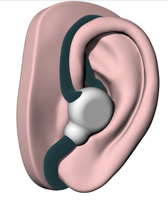

Obtendremos el archivo del modelado de la oreja 3D; apartir de la forma y del modelo Audifonos Sennheiser Sport True Wireless diseñaremos el modelo para los Linkbuds S y brindarle la extensión deportiva deseada; analizaremos el agarre que los Audífonos Sennheiser tienen en la oreja para replicarla o mejorarla.

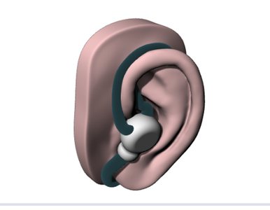

Step 4: Modelo De Propuesta Final
Una vez creada la forma en la que usamos el trazo orgánico, editamos los puntos de edición que este nos proporciona y lo dirigimos de tal manera que rodee la oreja, que genere un agarre mayor al previo visto, luego aplicamos la herramienta Pipe Round Caps, trazamos el radio deseado y así obtenemos la forma que observamos.
