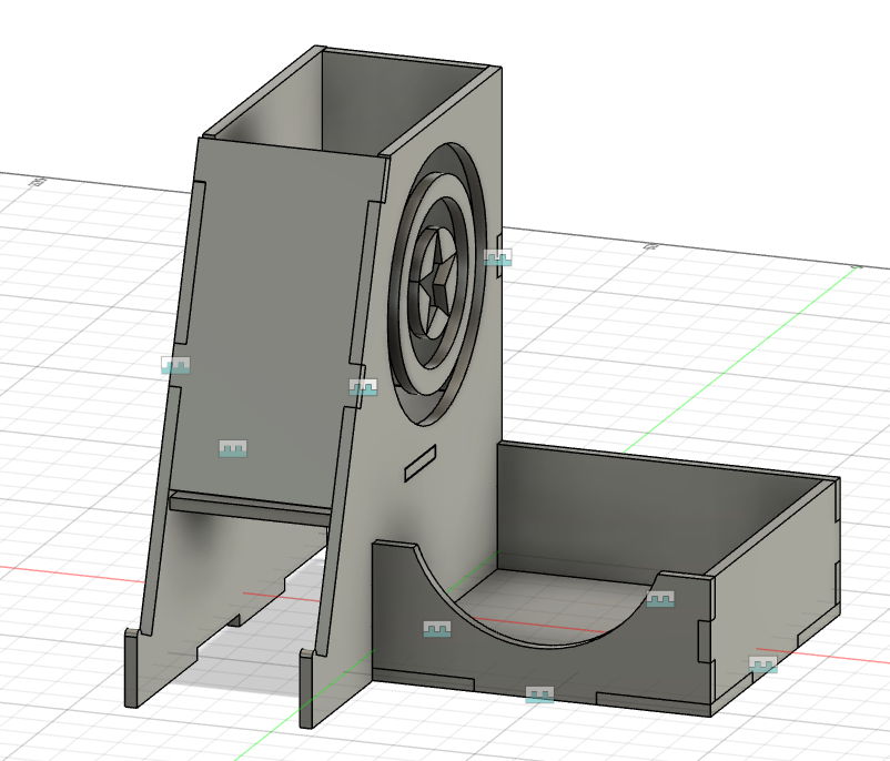

Step 8: Iniciar El Boceto En Fusión 360 - Cara Lateral
Lo que se hará ahora será realizar el boceto de la cara lateral del proyecto , esta pieza es muy importante ya que esto sostendrá la tableta y además será el soporte del todo el proyecto.
Lo que se debe hacer es seguir el siguiente boceto para tener la pieza completa.
Step 9: Extruir El Boceto En Fusión 360 - Cara Lateral
Lo que haremos será seleccionar la opción de extruir para así darle volumen a nuestra pieza ,el volumen de cada pieza será un volumen de 9.00mm que es el volumen de la tabla que usaremos.
Step 10: Iniciar Con El Proceso De Ensamblado
Este proceso es muy importante , una vez tengamos nuestras piezas dibujadas , modeladas y extruidas por fin podremos pasar al proceso de ensamblado para así tener una previsualización clara de como se vera nuestro proyecto.
Se hace énfasis de no saltearse este procedimiento debido a que este nos ayudara a encontrar y corregir errores que se encuentren dentro de las piezas que hicimos.

Step 13: Unir Las Piezas
En este paso procederemos a seleccionar la opción "Unión" esta opción nos ayudara con el ensamblado de las piezas para así poder tener una previsualización adecuada de como se vera nuestro proyecto y asi descartar y solucionar errores.
Una vez seleccionada la opción unir lo que haremos será seleccionar la arista que queremos unir y además seleccionar la arista a la que queremos unir.
Step 14: Gestión De Errores
Este paso es importante debido a que aquí encontraremos los errores dentro de nuestras piezas , un error en las dimensiones de las piezas puede ocasionar que las piezas no encajen una vez tengamos el proyecto físico ya cortado y listo para ensamblar.
Para encontrar errores lo único que tendrá que hacer es buscar las líneas una vez unidas y asegurarse de que no tengan 2 líneas , esto nos demuestra que las piezas no encajan y las dimensiones son erróneas.
Para solucionar esto tendremos que abrir las piezas una a una y cambiar sus dimensiones para que estas se acomoden perfecto en el ensamblado.
