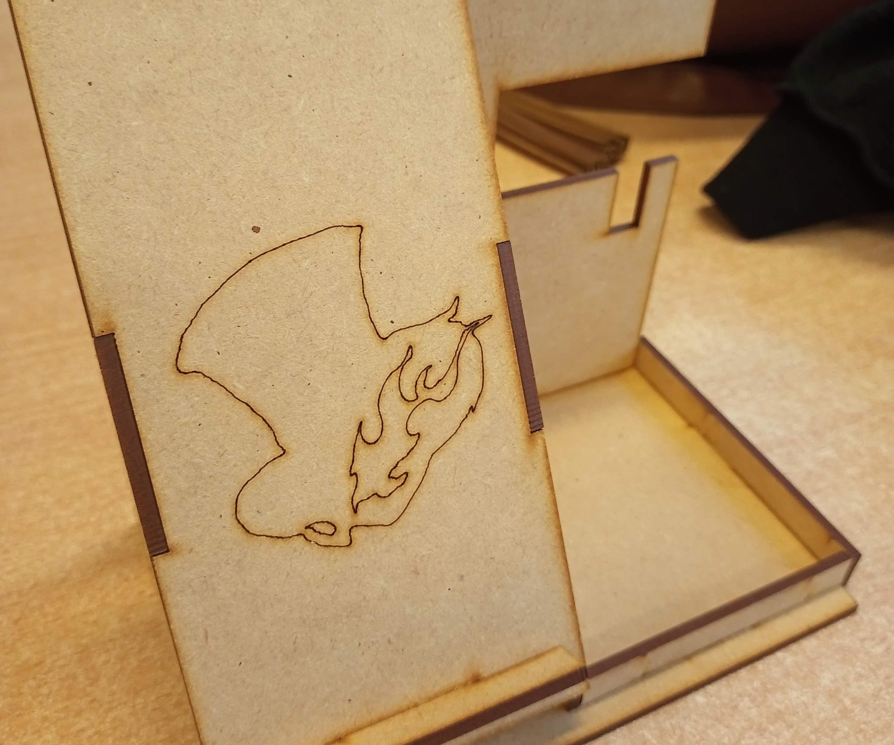

Step 17: Grabado
  • Si queremos darle nuestro toque personal a nuestro proyecto, podemos personalizarlo con cualquier imagen que deseemos, para ello, descargamos una imagen en formato "PNG" que nos servirá de modelo para grabarlo en la figura.
  • Una vez tengamos nuestra imagen, nos vamos a la pieza que queramos personalizar. Para este ejemplo, volveremos a la pieza "Soporte" y nos posicionaremos en el eje Y:Z para luego seleccionar la pieza.
  • Hecho esto, nos dirigimos al apartado "Insertar" y damos click en "Lienzo". Seguidamente, se abrirá una pestaña y presionaremos la opción "Insertar desde mi equipo...", acto seguido, seleccionaremos nuestra imagen.
  • Hecho esto, podremos modificar: el tamaño, posición, ángulo, entre otras características de la imagen para realizar el grabado. Cuando estemos conformes con estos atributos, presionamos “Enter”.
  • Con la imagen sobrepuesta en la figura, vamos nuevamente a crear boceto y con las diversas herramientas que nos ofrece el programa como: líneas rectas, líneas cónicas, elipses, y muchos mas, empezamos a delinear los bordes de nuestra imagen, dándole la mayor cantidad de detalles posibles.
  • Una vez acabemos y tengamos el contorno de nuestra imagen dibujada, vamos a la pestaña de “Navegador” ubicada del lado izquierdo de la pantalla y ocultamos la opción de lienzo para ver el contorno que hemos dibujado.
