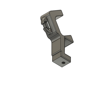

En este Instructable, estaremos guiandolos en la construcción de un soporte para tomacorriente portable en Impresión 3D.
El projecto esta basado en una prensa de tornillo construida en gran parte de material plastico que servira para fijarlo en una mesa de trabajo, se realizo para mejorar la disposición de los enchufes sobre las mesas de trabajo en aulas taller de manera segura y mas ordenada; Utilizando el software de Fusion 360 de Autocad diseñamos el soporte luego el archivo generado en stl lo cargamos en nuestra impresora 3D Artillery genius, Consiste en una pieza que se pueda sujetar sobre la mesa mediante una mordaza, accionada por un tornillo de metrica 06mm( tornillo de acero).

Diseñamos la pieza en Fusión 360, con las medidas adaptadas para cualquier mesa.
Step 2:

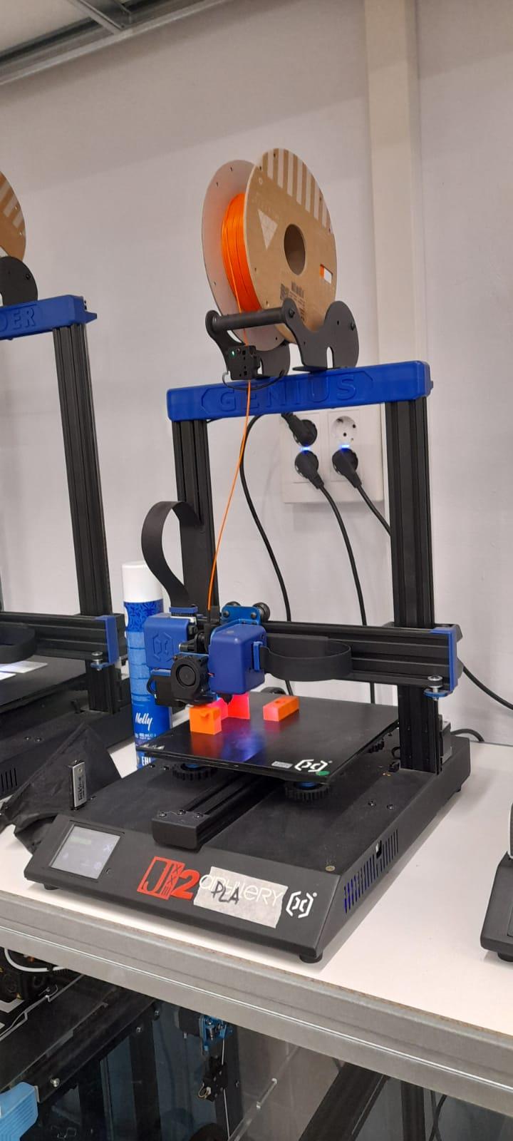

Cargamos nuestro archivo .stl a nuestra impresora Artillery Genius
. Configuramos :
  1. Quality: 0.2mm
  2. Printing temperatura: 210
  3. Built plate temperatura: 60
  4. y listo.
