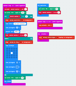

Step 3: Programmeren Micro:bit
De volledige code die je moet uploaden vind je hier.
We hebben ervoor gezorgd dat wanneer je op knop a duwt, de servomotor draait en het muntje in u spaarpot valt.
Hierbij komt ook elke keer een geluidje een een symbool te voorschijn op de micro:bit.
Wanneer iemand u spaarpot meeneemt en dus schud met de micro:bit, zal er een alarm afgaan dat je kan afzetten door knop a en b tegelijkertijd in te drukken.
Je sluit hier ook ineens je servo motor aan op je micro:bit. Zorg ervoor dat je zeker de juiste pinnen gebruikt die we in de code hebben staan.
